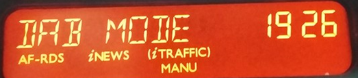

Čim prej si zrihtaj sprejem. Slika pove vse. :]
Trenutno ni potrebe za nabavo novega DAB+/FM avtoradia. Nekoč so sicer bili predragi, danes pa temu ni več tako. Na trgu obstajajo tudi različni DAB+ adapterji, kot je npr. na sliki spodaj,. Slika je simbolična.
Zadeva dela na prosti FM frekvenci preko obstoječega sistema v avtu. Potrebno je vse kable pravilno povezati (antena, AUX, napajanje), uskladiti frekvenco, skenirati programe in zvok se lepo sliši iz obstoječih zvočnikov v avtu. Seveda, potrebno je biti v območju signala.
Priložena antena se lahko zalepi na vetrobransko steklo, toda jaz sem jo nekaj časa imel nerazpakirano spredaj kar tako na armaturki zalepljeno z lepilnim trakom, da mi ne "pleše" na ovinkih. Ven sem potegnil le kabel za priključitev na adapter. Potem sem ugotovil, da imam boljši sprejem, če jo lepo skrijem pod streho za zaprtim senčnikom pred sovoznikovim sedežem, kar ni bilo težko, saj je velikost PVC vrečke le cca. 30 x 10 cm. Adapter ima tudi tovarniško nastavljeno fiksno napajanje antene, tako da sem lahko testiral še majhno paličasto aktivno DAB/DVB-T magnetno anteno na strehi ... 8-)

Na majhnem zaslonu avtoradia se po uskladitvi FM frekvence prikaže napis "DAB MODE".

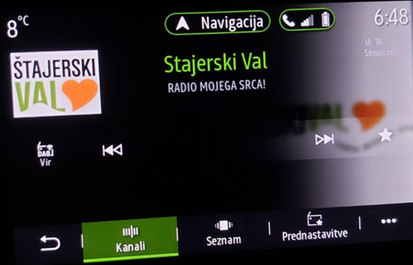

Od Štajerskega in Koroškega vala nisem dobil nobenega odgovora. Štajerski val pa je med časom le začel s predvajanjem naziva izvajalca in skladbe, kot sem jim predlagal, ker so to imeli tudi na FM-u, vendar brez šumnikov. Radiotext spremlja dogajanja v studiu.
Prej je ŠV imel le statični radiotext s sloganom "RADIO MOJEGA SRCA!" Na sliki se vidi tovarniško zapečeni logo v ozadju, kjer je pod srcem slogan ter logo na levi strani v kvadratku predvidenem za Slideshow. Tako se vidi v avtu na novem Capturju.
Tako pa izgleda njihovo novoletno voščilo. 8)
