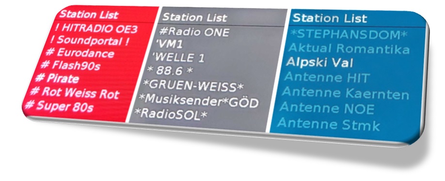

Za nekatere programe je res nekaj pomembnega "biti med prvimi na programski listi". :] Pri nas še ni takšne gužve. Poznamo sicer "gužvo" doma, kdo bo prvi na TV-ju, SLO 1 ali POP TV. Tukaj gre za nekaj podobnega, le da programsko listo ustvarjajo sami izdajatelji programov, ki tudi z dodajanjem posebnih znakov v svoj naziv oblikujejo svojo vizualno podobo.
Prednjačijo Avstrijci, kjer je po nekaj programov v vsakem muxu, ki uporabljajo posebne znake pred nazivom programa. S takšnim načinom označevanja so v prvi skupini programov na programski listi oz. takoj na začetku, ne glede na dejanski abecedni vrstni red. Eni imajo te znake samo spredaj, eni spredaj in zadaj, torej tudi za nazivom, s presledkom ali brez njega. Presledek je pač tudi znak, ki v končni fazi vpliva na vrstni red.
https://www.ukwtv.de/cms/oesterreich-da ... k-dab.html
Za naš seznam DAB+ postaj sicer to ni tako pomembno, morda pa se bo kdo na vzhodu ali vzdolž avstrijske meje pozabaval s tem v avtu ali doma. Še dobro, da imamo možnost shranjevanja priljubljenih postaj :)
Trenutni vrstni red teh (pred)znakov je naslednji:
1. ! (klicaj),
2. # (lojtra),
3. ' (apostrof) in
4. * (zvezdica).

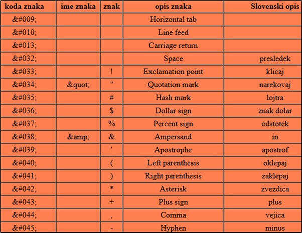

Ugotavljam, da je vrstni red odvisen od HTML kode znaka, kot se vidi spodaj v tabeli.
https://www2.arnes.si/~iprsa/racunalnis ... nakov.html
Če bi morebiti +HKR+ (Hrvatski katolički radio) oddajal tudi digitalno, bi zaradi znaka + zagotovo bil takoj za avstrijskimi programi, ki imajo spredaj zvezdico.

Spodaj je trenutni vrstni red teh programov s posebnimi znaki razvrščenih po stolpcih. Odstranil sem ene podvojene. Kot je razvidno, prvi program brez kakšnega posebnega znaka je naš Radio Aktual Romantika na komaj 16. mestu.:huh:
Če gledam širše po EU … Francija ima preko 100 DAB+ multipleksov, a imajo le 2 takšna programa (**666** in **WRNC**).
Torej, za nekatere je res nekaj pomembnega "biti med prvimi na programski listi". Pri nas še ni takšne gužve oz. noben od izdajateljev programov se ni na to spomnil, ali odločil, da bi se na takšen način porinil ali prebil v ospredje. V vsakem primeru je potrebno najprej dobiti soglasje AKOS-a, zaradi spremembe naziva v razvidu medijev, potem pa še poslati zahtevo operaterju na RTVSLO.

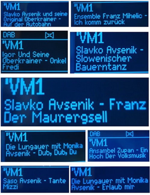

Na nekaterih od teh avstrijskih programov lahko slišimo slovenske izvajalce. ;) Npr. na VM1 imajo eno oddajo "Sepp let's go" s Seppom Mattlschweigerjem, ki se predvaja vsako sredo.
Avseniki oz. Avsenikovi razturajo. :-D
Pregledal sem njihovo play listo. Zanimivo, od kod le vlečejo posamezne komade. Ponekod vidim šumnike (Original Štajerci – Verboten). Večinoma jih ni pri predvajanju, saj pri Sašotu ne. Pa še veliki Der mi na več mestih pade v oči (npr. Saso Avsenik und seine Oberkrainer – Auf Der Avtobahn, na drugem mestu pa Saso Avsenik und seine Original Oberkrainer – Auf der Avtobahn). :roll:
Tudi pesem "Ti, ti, ti, ti, ti, ti, ti, ti moja rožica" se lahko sliši v nemščini. :D Izvajalci pa so skupina (bi rekel) "Dobavitelji plina". :lol: Še kar dobri so mulci. 8)

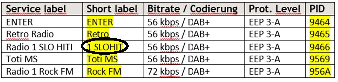

Obstaja še ena varianta prikaza seznama programov in sicer s kratkimi oznakami in po številki PID-a :!:
Slučajno sem opazil pri znancu, ki ima Toyoto Hilux. Poslikal sem inkognito ;) , ker je občutljiv na to, da se mu kaj brska po avtu. Pri pogledu na displej mi je izgledalo malce nenavadno, ker nazivi programov niso imeli nobene zveze z abecedo. Kot se vidi na sliki, prikaz programa Radio 1 SLO HITI je s kratkim nazivom do 8 znakov - 1 SLOHIT. Na desni se delno vidi tudi Slideshow (sličica).
Pozneje sem preverjal, če so PID-i v pravilnem zaporedju. Vse štima. Vrstni red je ta pravi, kot je prikazano spodaj. :pivo
Vračam se na prikaz naziva programa 1 SLOHIT. Nekaj sem nehote potegnil s prstom. Opažam, da je prikaz naziva programa 1 SLOHIT sedaj prikazan kot Radio 1 SLO HITI, torej s polnim nazivom. Kot se delno vidi na sliki pod nazivom desno, sprejemnik prikazuje tudi naziv multipleksa. Bravo za Toyoto :!: 8)

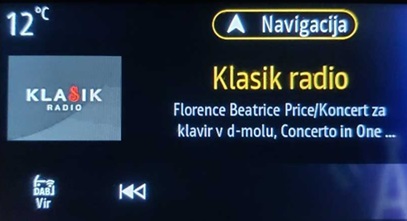

Ne vem, kako sem do tega prišel? Spet poslikano inkognito. Tukaj gre za prikaz naziva programa pri predvajanju, kot se vidi na desni strani. Torej kratki naziv 1 SLOHIT se spremeni v Radio 1 SLO HITI. Vidijo se tudi drugi programi s kratkimi nazivi. Zdi se mi, da je to začetni seznam. Programi so sicer pomešani, ker so iz različnih muxov. Preverite PID-e teh programov. Seznam bi mogel biti pravilen. :roll:

Na mojem Capturju izgleda takole. 8) To je pač Slideshow - prostor za logo in še marsikatero drugo sličico, kot. so ovitek CD-ja, slika voditelja ali voditeljice, vremenske slike in karte, ...
Na idejo sem prišel, ker je nekaj podobnega imel, torej v tem primeru "zeleno packo" oz. črko, tudi avstrijski Klassik Radio. ;)

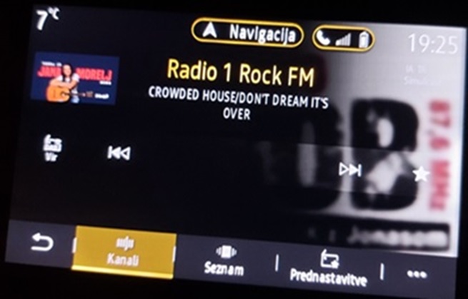

Še ena zgodba. Morda vam bo sedaj kaj bolj jasno.
Pokopali smo en radio. Poslali smo ga v večnost.
Jonasa včasih vidim, kako spi na sejah državnega zbora, ampak dobro, tudi to je človeško. Meni osebno je ta radio prinesel kar nekaj gromozanskih čustev. Na FM-u ga nisem mogel spremljat, ampak digitalno pa takoj od samega začetka. Celo sem sam vplival na razvoj nekaterih dogodkov.
Namreč Radio BOB je na začetku svojega oddajanja na DAB-u imel nepravilni (nemški) logo. Edini sem jaz to opazil. Oddajali so MONO in z zelo malim pretokom (24 kbps) v osrednjem muxu R1.
Zadeva bila dokaj hitro urejena.
Čez čas so šli v spremembo. Nastal je novi radio – Radio 1 Rock FM. Boljši pretok podatkov, stereo, …
Ampak …. Spet se je začelo s težavami. V avtu je namreč logo od BOB-a še vedno bil v ozadju. Sličice z Jano so se normalno prikazovale.
Se opravičujem za slabe posnetke. Ampak to je že toliko staro. Nisem nič spreminjal. Upam, da je dokaj razvidno za kaj gre. To so fantastične stvari (za mene), ampak da skrajšam. Pisal sem njihovim tehnikom, da zadeva v avtu pri tej spremembi ne špila. Dobil sem izčrpen odgovor.
Spoštovani g Darko,
Sodelavci so mi posredovali vaše maile z vprašanji v zvezi z logotipi na radijskih sprejemnikih.
Dejstvo je, da tu ni čisto enostavnega odgovora in načina, da se ta problem reši. Bom poskušal enostavno razložiti:
1. Starejši avtomobili, imajo logotipe zapečene v samem radiju, takšne kot so bili ob izdelavi avtomobila. Proizvajalci avtomobilov te logotipe prejmejo od t.i. agregatorjev, ki zbirajo podatke radijskih postaj . To so Radio DNS, Radioplayer in Xperi. Nekateri od proizvajalcev avtomobilov omogočajo (WV), da zapečene logotipe sami zamenjate preko USB ključka. Nisem pa nikoli zasledil, da je to možno pri Renaultih
2. Avtomobili ki imajo DAB sprejemnik, so lahko, niso pa vedno, drugačni. Namreč ti lahko sprejmejo logotip ki ga pošiljamo preko DAB-a in ga shranijo. Vendar se to ne zgodi pri vseh. Rekel bi, da je vaš avto tak primer. Zakaj? Ker vidim, da sprejema slike preko DABA, logotipa pa očitno ne.
a. Mi namreč na vseh naših postajah oddajamo logotip, poleg tega pa še ime/naslov pesmi, ter sliko oddaje. Pri vas je vidno iz slik, da je avto sprejel sliko oddaje (slika z Jano), ni pa sprejel logotipa, ki se oddaja na popolnoma isti način.
b. Iz slik je razvidno, da imate še vedno logotip Radia 2, čeprav že skoraj dve leti oddajamo logotip Radia 1 80-a, Radia 1 Dab pa sploh nimate, čeprav se oddaja že od leta 2017.
c. Ko sem na hitro začel Googlati, sem našel na raznih forumih, da imajo drugi uporabniki Renaultov iste težave tudi drugod po svetu, tudi v Veliki Britaniji, kjer je Dab zelo razvit že 20 let.
d. https://www.renaultforums.co.uk/threads ... os.603681/
e. Našel sem sicer tudi neka navodila za Easy link system, vendar nimamo nobenega vozila na katerem bi lahko preizkusili, ali so prava in ali to deluje. Notri se omenjajo neki načini, kjer bi se morda dalo shraniti logotipe:
f. https://world.e-guides.renault.com/site ... 23_ENG.pdf
3. Tretji tip vozil so t.i. ?povezana vozila?, kjer se ti updati prejmejo preko interneta. Sam imam BMWja, ki je povezan in prejme update, ki jih pošilja Radioplayer. Vendar tudi tu prihaja do težav, npr. pri Radiu 1 Rock mi je nekaj časa kazalo pravi logotip, sedaj pa ponovno kaže tistega od Radia Bob. Zakaj? Zaenkrat še nismo našli odgovora na to.
Skratka, če povzamem. Ažurne logotipe pošiljamo preko Dab-a ter jih posredujemo trem največjim agregatorjem, Radioplayerju, RadioDNSu in Xperiju. Kako pa potem te logote avto sprejme, je pa odvisno od proizvajalca radia/avta. Na žalost imamo tukaj bolj malo vpliva.
Kako je pri vas, posebej pri tistih, ki imate starejši letnik od 2024 :?:
