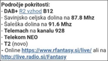

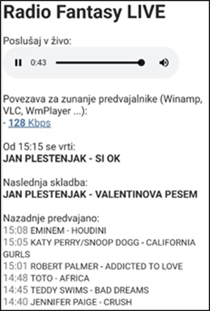

Takrat sem opazil, da na Radiu Fantasy imajo vsak dan malo čez 15. uro rubriko "2 od enega", kjer predvajajo 2 pesmi od enega izvajalca zapored.
Fantasy oddaja tudi na platformi DAB+ v muxu R2E, torej vzhod, moje geografsko območje. Pri DAB+ pokritosti se jim vleče ena napakca. Pravilna oznaka bi bila Ch12B ali še bolje Block 12B in ne obratno.
Večno vprašanje! Tudi Radio Fantasy sprašuje ... In kje ga vi?
