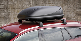

Mimo ga pihaš. Astra J in K sporstourer imata integrirane strešne sani, ki niso samo okrasne in prečke se seveda pritrdijo na njih.
Slika direktno iz oplove strani za astro K karavan

Objavljeno: Po jun 29, 2020 9:29 am
Napisal/-a IcEm4n
frgo je napisal/-a:Mimo ga pihaš. Astra J in K sporstourer imata integrirane strešne sani, ki niso samo okrasne in prečke se seveda pritrdijo na njih.
To na sliki je Insignia in ne Astra.
Na straneh o dodatni opremi so pogosto napačne slike.
