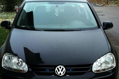

Re: modre lučke na vozilu (v maski)
Objavljeno: Če dec 19, 2013 8:13 pm
Napisal/-a deutsch
nekako tako bi izgledalo, samo to ni policijski avto, ampak čisto en drug.

Na tehničnem sem uprašal glede teh modrih lučk v sprednjem odbijaču, kjer so mi odgovorili, da ob vožnji po cesti z avtom ne smejo biti takšne luče prižgane (za vse barve velja enako) ker motijo ostale voznike (nekateri bi se jih naj prestrašili). Kolikor sem ga jaz razumel so lahko LED diode zmontirane na avtu, tako da se ne vidijo (na podvozju), prižgane so pa lahko samo na kakšnem parkirišču oz. ko avto stoji (razni tuning showi..) Razne neonke zunaj avta ne smejo biti (niti na podvozju), saj se lahko razbijejo. Osvetlitev v avtomobilu pa se lahko ureja po želji kot so LED diode pod armaturko, na zadnjih sedežih,... (ni omejitve, razen da ne motijo samega voznika).
Če se boš odločil za montažo, kot so na zgornji sliki, jih lahko zvežeš na svoje stikalo, tako da jih prižgeš ter ugasneš kdar želiš (če so LED diode ni problema ker ne porabijo veliko toka ter ne potrebuješ releja). Mislim pa da jih lahko zvežeš tudi na meglenge, vndar nevem kako ima golf 5 (na zgornji sliki) vezavo le teh. Pri golfu 6 vem da meglenke posvetijo tudi kadar volan zavrtiš v eno smer, da dodatno osvetijo cesto, kar je pa v tem primeru lahko moteče, da bi se na vsakem križišču odspredaj prižgale še 2 modri lučki.

Te modre luči zmontirane tako kot so v tem Golfu moraš seveda homologirat (TUDI ČE BODO STALNO UGASNJENE). Homologirala ti pa tega ne bo nobena inštitucija.
Kaj boš dal na avto je sicer tvoja zadeva, zavedaj pa se, da je s temi lučmi avto tehnično neustrezen, kar pa upam, da veš kaj povleče za sabo, če boš naletel na pravega policista (ob ustrezno napihnjenem odnosu bo vsak policist ''pravi'' :D :twisted: ):
- izredni tehnični pregled
- kazen (se mi zdi, da je 500 EUR ali so že kaj spremenili)
- najslabša zadeva je pa ta, da ti v primeru nesreče (ob tvoji krivdi), zavarovanje ne velja, kar pomeni, da zavarovalnica regresira celotno škodo od tebe
