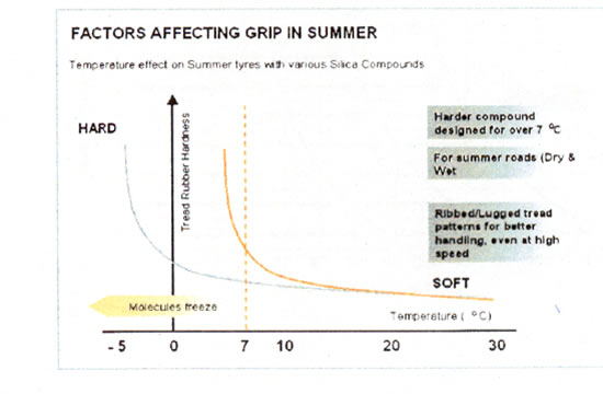

Zimske pnevmatike imajo sestavo gume tako, da omogoča optimalen prijem tudi v zimskih razmerah (sneg, nizke temperature). Guma zatrdi pri bistveno nižjih temperaturah kot letna. (http://www.tyres-online.co.uk/images/wi ... nter6a.jpg) Uporaba poleti pomeni hitrejšo obrabo in slabši oprijem kot letne pnevmatike

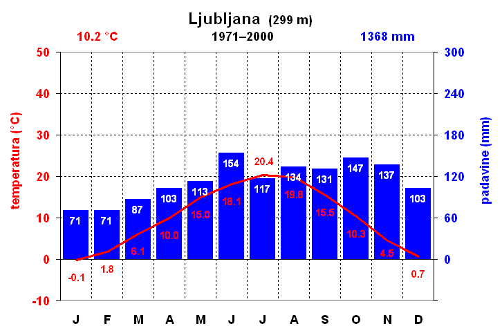

Oprijem: OK, jasno je, da so poleti optimalne poletne, pozimi pa zimske gume. Kaj pa vmes? Načeloma imamo v Sloveniji štiri sezone: zimo, pomlad, poletje in jesen. Varianta A-zimske in letne je torej optimalna v dveh sezonah, varianta B-zimske oz. C-letne v eni, varianta D-celoletne pa v dveh (pomlad, jesen). Hmm, če pogledam na ta način je paradigma menjanja zimskih in letnih gum malce omajana – če pa s celoletnimi prav tako ujamem dve optimalni sezoni)...
http://www.meteo.si/met/sl/climate/diagrams/ljubljana/
In katera situacije so kritične: sneg , dež in nizka temperatura. Torej brez večjih zadržkov črtam alternativo C-letne, saj je oprijem pozimi (pod 7°C) preslab. Zagotoviti je torej treba zadosten oprijem pozimi (ustrezni varianti sta A in B, pa tudi D-celoletne z nekoliko kompromisa). Sledi deževna jesen, kjer optimum (verjetno) dosežejo all-season gume (varianta D), varianti A in B pa z nekoliko kompromisa. Nezanemarljiva pa je tudi poletna količina padavin, zato je potrebno upoštevati oprijem poleti – optimalna izbira je varianta A-letne, vprašljiva pa varianta B-zimske.

Letne gume so optimalne za toplo vreme. Pozimi imajo slabši oprijem kot zimske pnevmatike, še posebej v snegu. Pod 7°C guma zatrdi in je oprijem bistveno slabši.
