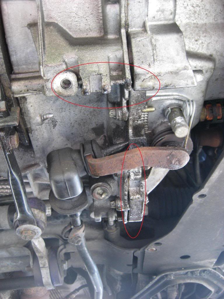

Prilagam sliko iz interneta (obkrožena območja na sliki niso pomembna, te je označil uporabnik nekega drugega foruma) kako izgleda ta povezava selektorja prestav. Nisem pa čisto razumel kako se odstrani, tukaj bi edino prosil še za odgovor.

Drog za prestavno rocico odklopi s oznacenim vijakom. Odstrani tudi spodnji nosilec menjalnika. Olje izpusti na cepu, ker pri polosovini ni vse steklo in bo steklo po tebi, ko ga bos odstranjeval.

Najlepša hvala za pomoč. Kot vidim iz označenega na sliki, je za odstranitev droga potrebno odviti vijak na objemki oziroma "schelli". Kako pa je pri montaži menjalnika nazaj, ali je potrebno ta drog namestiti v točno pozicijo, ali je narejeno tako, da se sam vsede v pravo pozicijo pod to objemko?

Ja na objemki popusti in pocasi snami dol. Pri ponovni namestitvi daj na priblizno isto pozicijo, potem probaj, ce gre v vse brzine drugace malo zamaknes drog pri tej objemki. To ni problematicno.

Po včerajšnjem nasvetu sem odklopil drog menjalnika, z lepilnim trakom sem si označil, do kod je bil drog vstavljen pred odstranitvijo.
