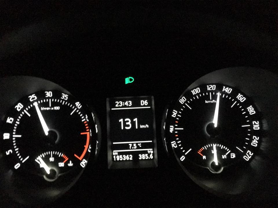

Zdravo. Pred dvema tednoma sem kupil Škodo Superb 2.0 TDI (letnik 211). Že po parih dneh sem opazil da se mi avto zelo pozno segreje na delovno temperaturo (90 stopinj),pa še to samo na avtocesti. Potem pa mi počasi pade na cca 70 stopinj. Ker je avto garanciji(kupoprodajni),sem avto odpeljal nazaj k trgovcu kjer so mi zamenjali termostat. Vse lepo in prav, se drugi dan peljem iz Nm v KP (avtocesta), temperatura se je segrela na 90 šele malo naprej od Trebnjega... malo pozno??!! Naprej do Kopra je normalno ostala na 90,sem si mislil ok super so popravili napako :) Potem pa se učeraj peljem domov iz KP v NM. Temperatura mi je narasla na 90stopinj okoli Črnega kala,nato pa padla na cca 70stopinj in tam obstala celo pot,občasno celo padla pod 70 (slika)... Kaj bi torej še lahko bilo narobe, namreč termostat je bil zamenjal?
Lp!

Najprej je potrebno priklopiti tester in preveriti kakšna je dejanska temperatura motorja/hladilne tekočine. Če meritve pokažejo manjšo temperaturo od 80 stopinj, bo potrebno iskati vzrok v termostatu. V koliko bo meritev pokazala več kot 80 stopinj, na števcu je pa manj ............... je napaka drugje.
Priporočljivo je, da se termostat + ohišje vgradi original - manjša možnost okvare že novega
Ima ročni menjalnik ali avtomatiko? Avtomatika ima dva termostata.

DSG je. Možno da so menjal napačen termostat?

V tem primeru bo potrebno preveriti kaj pravi termostat na cevi, lahko je ta v okvari.

Na DSG-ju imaš dva termostata. Menjali so napačnega... pelji nazaj...

Avto sem dobil nazaj. Zadnjič so mi menjali napačen termostat,morali bi menjati termostat na menjalniku! Tako da imam sedaj oba zamenjana :D
