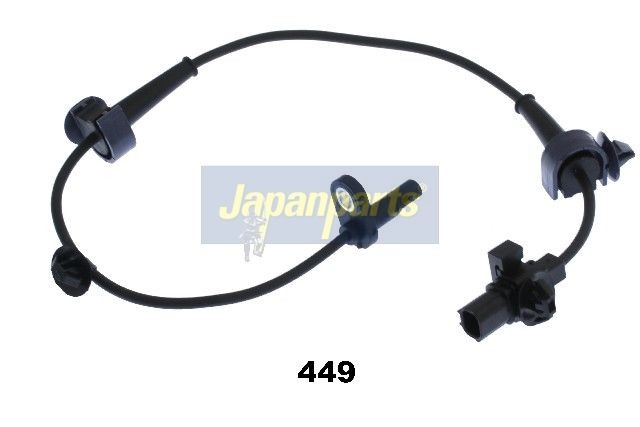

prav abs senzor je ponavadi posebi. na takih ležajih je samo magnetni obroč.
sam senzor zgleda pa tko
in ga ni treba menjat, razen če ti seveda sedanji dela probleme
