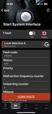

Imam težavo da mi več ne dela odpiranja prtljažnika z nogo ( pod odbijačem si dal stopalo in se je prtljažnik sam odprl)
Obd pokaže dve napaki ( prilagam sliko)
Morda kdo ve kaj bi bilo lahko narobe?

Konektorji v odbijaču priklopljeni na modul so ok, tudi kabli.
Ne vem ali je še kje kakšen modul za to elektroniko kje v avtu?
Kaj pa pomeni druga napaka- local data bus 4 fault code u10dc00?
Sta napaki povezani med sabo?
Če bi bil sam modul v okvari bi bila napaka drugačna?
Hvala

V levem blatniku je modul za vtičnico za prikolico. Mogoče je še za senzor zraven.

Prilagam malo več podatkov, če bi kdo kaj ugotovil.
vehicle history log
Date: 2023-03-29 17:17:19
VIN:
Car:
Year: 2017
Body type: UNKNOWN
Engine: DFCA kW ( hp) l
Mileage: 179126 km
B7 Start System Interface
System description: VWKESSYMQB
Software number: 3Q0959435E
Software version: 0811
Hardware number: 3Q0959435E
Hardware version: 036
Faults:
U10DC00 - Local data bus 4
Electrical error
static
Priority - 6
Malfunction frequency counter - 1
Unlearning counter - 10
km-Mileage - 179126 km
Terminal 15 Kessy specified value - On
Terminal 15 Kessy actual value - On
Terminal 15 central electric actual value - On
Terminal 15red Kessy specified value - On
Terminal 15red Kessy actual value - On
Terminal S Kessy specified value - On
Terminal S Kessy actual value - On
Terminal S central electric actual value - On
Terminal 50 Kessy specified value - Off
Terminal 50 Kessy actual value - Off
ZAT pressed - Off
Park selector lever position - Engaged and locked
Request active - Condition not met
Enabling steering column lock - Condition not met
Enabling immobilizer - Condition not met
No active error mode - Condition met
Key signature validity - Condition met
--- - 11.963 V
Driver information key position copy workshop - not active
Driver information, roll warning - not active
Driver information, emergency shutdown - not active
Internal key position - no_message
Driver information comfort switching - not active
Vehicle speed - 0.0 km/h
Engine speed - 0.0 1/min
--- - Vehicle unlocked
Approach to the inside - not active
Actuation to the inside - not active
Approach to the outside - not active
Actuation to the outside - not active
Pulling actuation, outside door handle - not active
Coding information - coded
Coding information - Not coded
Driver door - Closed
Front passenger door - Closed
Left rear door - Closed
Right rear door - Closed
Active LF scans - Init
ID sensor 1 authentication, status - No response
ID sensor 2 authentication, status - No response
ID sensor 3 authentication, status - No response
ID sensor 4 authentication, status - No response
SPN Byte 0 - 0
SPN Byte 1 - 0
SPN Byte 2 - 0
date - 2023-03-29 17:16:12
B130331 - Control module for rear lid opening
No signal
static
Priority - 2
ZAT pressed - Off
--- - 11.963 V
SPN Byte 0 - 0
SPN Byte 1 - 0
SPN Byte 2 - 0
