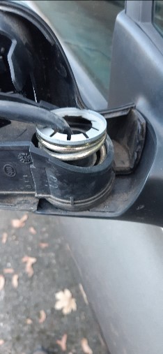

Pozdravljeni ,
vzmet mehanizma stranskega ogledala je preskočila . Potrebno je ponovno namestiti kovinski obroč na plastiko ,kar vsekakor ni enostavno .Ima kdo idejo kako se lotiti zadeve . Hvala .

Možnih je kar nekaj idej. Je vzmet sedaj v prvotni obliki in nalega v spodnji del utora? Potem bo v tem položaju to storiti le tako, da najprej na tem obroču notranje krake s kleščami za malo zakrivite navzven, da se še vedno tesno prilega tulcu ter s konicami klešč potisnete obroč do utorov oz. da se bodo kraki zagozdili v plastiko cm nižje na tulcu ter tako stisnili vzmet. Za tretje pomagalo lahko uporabite tudi navadni izvijač. Previdno pri potiskanju, da ne boste polomil držalo ogledala.
Če je sila na držalo prevelika, pa bo potrebno ali na samem ohišju ogledala, če je možen pristop odklopiti konektorje ter kabel, ki je pripet zvezati z vrvico in potisniti skozi tulec ter sneti z držala ali pa odmontirati ohišje ogledala ter posledično tudi notranji panel vrat ter zaščito, da pridete do konektorja. Za ta dva posega bi lahko uporabili enak postopek s kleščami z večjo silo ali pa z gedoro - nasadni ključ nastavek z malo večjim fi-jem kot je ta tulec in obroč brez krivljenja krakov stisnili na dol do utorov skupaj z vzmetjo. V kolikor to ne bo možno boste morali ohišje ogledala še bolj razstaviti ter ta obroček z nastavkom stisniti skupaj v primežu.
Če teh pripomočkov in orodji nimate, bi to lahko naredili že v manjši delavnici. V kolikor pa je cel poseg okoli odmontaže preveč, je naslednja postaja najbližji servis.

Se zahvaljujem za izčrpno pomoč . Vse to poznam . V mislih sem imel kakšen pripomoček za stisk vzmeti ? Bojim se ,da ne bom premočen in polomil celotno ogledalo . V mislih imam nekakšen nastavek in stego ?

Malenkost. Lahko da obstaja takšen specialni pripomoček za celoto kot omenjena stega bi moralo biti zgornje prijemalo koničasto tri ali štirikrako za takšen učinek, lahko pa tudi kratka kovinska cev širša od tulca, ki ima visok vzdolžni utor kjer se lahko namesti kabel, z navadno stego pa potem lahko z občutkom privijate zaščiteno celoto, a kot sam svoj mojster bi tudi ročni (prenosni) primež lahko opravil to vlogo s stiskanjem vzmeti snete iz tulca, vendar ne do te mere, da vzmet postane brez prožnih lastnosti kot valj, še vedno morajo zaradi poklopa ogledala obstajati zakoni fizike, le nekaj mm, da lahko lažje potisnete obroč s katerokoli od idej do zagozd utorov.
