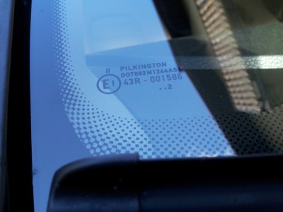

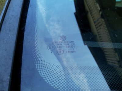

Pozdravljeni!
Prejšnji teden mi je priletel kamen v vetrobransko steklo in sem odpeljal avto v Carglass v Mariboru na menjavo. Preden sem peljal sem poslikal številke in sedaj sem jih primerjal, pa mi ne delujejo enako, vendar se ne spoznam toliko v to in me zanima ali so mi morda sedaj namontirali kak "ponaredek" ali kako bi to rekel? Steklo je bilo menjano na stroške zavarovalnice.
Avto je, 2006 VW Passat limuzina.
originalno steklo
Drugo steklo
Hvala in lep pozdrav!

Edit: Prva slika je od stekla ki je bilo vgrajeno takrat ko sem avto kupil.

imaš kopijo stekla :) ni znakca vw

Si prepričan? ker sem malo povprašal in dobil odgovor da ni znakec nujen da je steklo originalno, le da bi naj številke štimale, ampak tudi te mi ne delujejo enake. :roll:
Če je steklo kopija, se lahko sploh kaj zbunim?

In pa prejšne steklo je že tudi bilo menjano, in je bilo menjano z original, zdaj si lahko pogledaš razliko!

Kako pa veš da je bilo steklo že menjano? Jaz tega namreč nisem opazil.
Sem pa prvotno steklo slikal, posebaj te številke z razlogom da bi jim poslal to po mailu da bi naročili isto steklo, vendar ni bilo potrebe in sem danes čist tako iz firbca šel pogledat če je res originalno vgrajeno, pa sem tudi sam najprej opazil da ni VW znakca in sem klical svojega mehanika in mi pravi da ni nujno da je znakec na steklo, če številke štimajo, samo kot pravim se ne spoznam toliko v te zadeve in niti nimam pojma kaj katera številka pomeni.

Ker je avto letnik 2006 na prejšnem steklu je bila pa letnica 2010 tako da je bilo menjano leta 2010 ali 2011.

.... 0 pomeni 2010? ..2 na drugem pa 2012?

Mene tudi zanima kaj vse pomenijo tiste številke (na original steklu) in katero pomeni letnica?
ja tiste zadnje številke spodaj pomenijo letnico ....9 je 1999 ...1 je lahko 2001, 2011 odvisno od letnika vozila... itd...

Toko ja. Je pa lahko letnica ista kot je letnik vozila ali eno leto starejša večjega odstopanja še nisem vidu. Primer avto je letnik 2006, steklo ima lahko letnico ...6 ali pa ...5

Sploh ne vem kaj kompliciraš: imaš šipo Pilkington ( http://www.pilkington.com/ ) ki je eden največjih svetovnih proizvajalcev avto stekel (tudi za prvo vgradnjo) in tvoje v ničemer ne odstopa od tistega, ki ima pač gor VW znak - takšnega pač izdobavljajo "folcvagnu" za prvo vgradnjo in kot original nadomestni del.........še 1x - razlika samo v znakcu, ki ga pač tvoja nima
PS. obstaja pa dejansko cel kup SLABIH IN NEVARNIH kopij, ki si jih določeni drznejo vgradit, torej v tvojem primeru je Cargless postopil popolnoma profesionalno in v skladu z normativi VW-ja. In šipa je letnik 2012, kar se vidi po spodnji "dvojki"
Predhodno je pa bilo menjano pač na pooblaščenem servisu leta 2010 ali 2011 kot je bilo že napisano
PS1 - poglej na stranskih firno in letnico....
