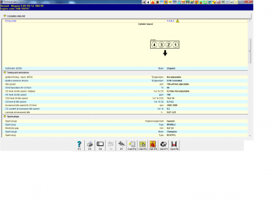

Bi se strinjal z uporabnikom a4, pri Renoju vem da se štejejo valji od menjalnika, pa mislim da še pri nekaterih Francoski znamkah.
Kot dokaz Renault:
Oštevilčenje valjev Renault

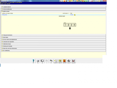

In še Mercedes:
Oštevilčenje valjev Mercedes
