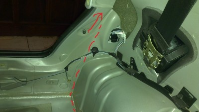

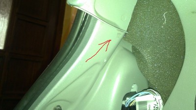

Razpoka na stiku med streho in bokom pri zadnjih vratih

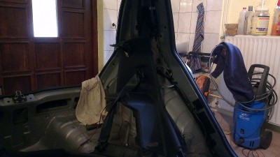

Po kosilu avto v garažo (med tednom sem v Lj in je avto na prostem), cel zadnji del in prtljažnik razkopat (cca. 2h dela), stran vzet tapete, plastiko, sedeže, vglavnem vse, kar se da vzeti stran.
Razstavljen zadnji del
Avto zapeljem ven, se usedem v avto, od zunaj se ga s "kirherjem" šprica in končno ugotovim, da voda prihaja v avto skozi tisto razpoko kjer sem sprva domneval ;) . Voda gre skozi razpoko, nato med zunanjim in notranjim "plehom"
Voda med plehoma
vse do prtljažnika, kjer med plehom pride ven, se steče na tla in potem malo v prostor za rezervno gumo,
