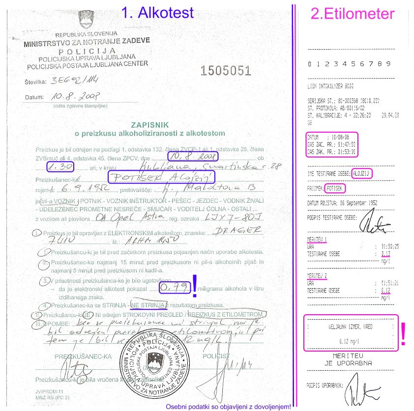

Zgodba, ki jo vsi poznamo - policija ustavi voznika, postopek poznate, sledi alkotest.
Oseba je najprej opravljala "klasičen" alkotest - rezultat meritve imate v priponki levo.
V primeru, strinjanja z rezultatom opravljene meritve, bi bila oseba najverjetneje kaznovana z 18 kazenskimi točkami, kar pomeni prenehanje veljavnosti vozniškega dovoljenja.
Ker pa se z rezultatom ni strinjala, so osebo odpeljali na preizkus z t.i. etilometrom. Rezultat meritve je pokazal koncentracijo, ki je po ZVCP še dovoljena. Oseba torej ni kršila zakona in ni bila "zrela" ( beri : dovolj "nadelana" ) za kazen.
Zanimajo me vaše morebitne praktične izkušnje s to "zadevo", pa tudi splošna mnenja o tem.

tole bom bleknil na pamet ampak prva stvar, ki mi pade na pamet je, da je bil test z etilometrom izveden s casovnim zamikom?

Ta časovni zamik je 15 min, saj lepo piše ura. :shock:
Lepa finta za pobirat denar, če se strinjaš boš plačal, tudi če nisi bil ''pijan''.

gofra je napisal/-a:tole bom bleknil na pamet ampak prva stvar, ki mi pade na pamet je, da je bil test z etilometrom izveden s casovnim zamikom?
LpF
Moram rect, da sem tudi sama na to najprej pomislila. Samo! ce je verjet natancnosti ure, ki je napisana na obeh izvidih, se mi zdi malo verjetno, da bi v piclih 15 minutah padla koncentracija alkohola s 0.79 na 0.12. Torej, mozno da prvi test res ni pokazal resnicno stanje..
LpF
ja samo samo 20 minutnim

obstaja tudi več ostalih možnosti:
- da je oseba imela srečo in je res popila za 0.12mg/l ampak je pila malo pred preizkusom
-okvara/napačna kalibracija/napačno rokovanje osnovnega alkotesta
-okvara/napačna kalibracija/napačno rokovanje z etilometrom

še ena možnost za tako razliko je, da je testirani zamolčal drugo točko, ki pravi najmanj 15min pred testiranejem ni niti pil, niti kadil. drager je pokazal veliko večjo alkoholiziranost. etilometer pa ne, saj je že poteklo 15 min od zadnjega zaužitja alkohola/ pokajene cigarete.
druga možnost pa je ta, da je drager enostavno nenatančen ali sfriziran.

Najverjetnejša razlaga je, kot je že nekdo omenil, da ni minilo 15 minut od popite alkoholne pijače.
Alkotesti namreč ne zaznajo t.i. ustnega alkohola in temu primeren je 1. rezultat, naprava kot je etilometer, ki jih uporablja slovenska policija pa to ločijo in tudi časovno oddaljenost drugega preizkusa je ustrezna. Tudi, če bi še enkrat pihal na alkotest bi bi rezultat nižji od prvega.
Nauk zgodbe: policistu povejte, da ni minilo 15 minut od popite alkoholne pijače, tudi če je deset minut, recite, da je 5 minut. To velja, če ste res spili samo eno pivo ali npr. 2 dcl vina (za štajerce 0.5 litra).

razlika med alkotestom pa etilometrom je ta, da alkotest meri koncentracijo alkohola v izdihanem zraku, etilometer pa koncentracijo alkohola v krvi.
ko so ga VP preizkušal so pojedl tavlko vrečko rumovih kroglc. po 15 minutah je na alkotestu napihu preveč, na etilometru pa nič. po 2 urah pa na alkotestu nič na etilometru pa preveč.
alkotest analizira zrak od začetka pihanja do konca pihanja, etilometer pa samo del izpihanega zraka.
etilometer najprej vzame (zdi se mi da) 2 vzorca okoliškega zraka, šele nato je skalibriran za meritev. to pomeni, da se za vsako merjenje skalibrira. nato oseba piha 2krat, kar še dodatno potrdi meritev.
najverjetnejša možnost je ta, da je pač oseba ko so jo vprašal ali je pred kratkim zaužila alkohol misla da neki močnega ni alkohol in odgovorila ne. ker se je dost alkohola še zadržal v ustih in grlu, je alkotest pokazu tulk več.

|kr_en| je napisal/-a:razlika med alkotestom pa etilometrom je ta, da alkotest meri koncentracijo alkohola v izdihanem zraku, etilometer pa koncentracijo alkohola v krvi.
Alkotest analizira zrak od začetka pihanja do konca pihanja, etilometer pa samo del izpihanega zraka.
"Etilometer je merilni instrument za ugotavljanje koncentracije etanola v izdihanem zraku." (uradni list RS)
Torej, po moji logiki, bi za izracun knoncentracije alkohola v krvi potrebovali kri, se pravi odvzem krvi in nato testiranje vzorca.. al ne? Sej oba merita glede na izdihani zrak, v cem je torej razlika med alkotestom in etilometrom?

tuk kulker nam je en VPjevc razlagu je lih v tem finta, da ti etilometer vzame "srednji curek". tak da je bolj natančn ravno zaradi tega. ker navadni alkotest analizira ves izdihan zrak. tudi tistega v ustih in grlu. tam je namreč koncentracija alkohola po zaužiti pijači večja kot če vzame sredino zraka (to pomeni da vzame vzorec direktno iz pljuč, kjer je koncentracija alkohola v zraku nekje takšna kot v krvi (molekule alkohola prehajajo skozi stene kapilar v pljučih in izhlapevajo v izdihan zrak.
če pa ldo bolj natančno ve naj pa še to razloži. tole kar sm napisu sm namreč povzel to, kar so nam na enem dnevu odprtih vrat povedl VP.

Kot že samo ime pove obeh zadevc ki jih tu omenjate - alko-TEST in etilo-METER.
Alkohol in etil alkohol je ena zadeva. Ostane še test in meter.Se pravi alkotest je samo indikator alkohola v izdihanem zraku, se pravi pokaže prisotnost alkohola. In če bi država potrdila da kot alkotest velja tisti ki ga kupiš v Conradu bi pač tisti bil merodajen. Edino etilometer ali odvzem krvi lahko da verodostojen podatek o alkoholiziranosti. Edino kar lahko odkloniš pa je odvzem krvi,ker nihče ne sme posegati v tvoje telo brez privoljenja.

no, bom še jaz dodal izkušnjo od kolega izpred parih dni...policaji ga ustavijo in napiha 0,7...zahteva test z etilmetrom, ga odpeljejo in ta pa pokaže 0,44...kaj policaji sploh lahko uporabljajo in kaznujejo ljudi s temi alkotesti, če kažejo take napake?
Zase vem, da ko me naslednjič ustavijo in bo slučajno kaj pokazal bom sigurno zahteval tudi test z etilmetrom! :?
