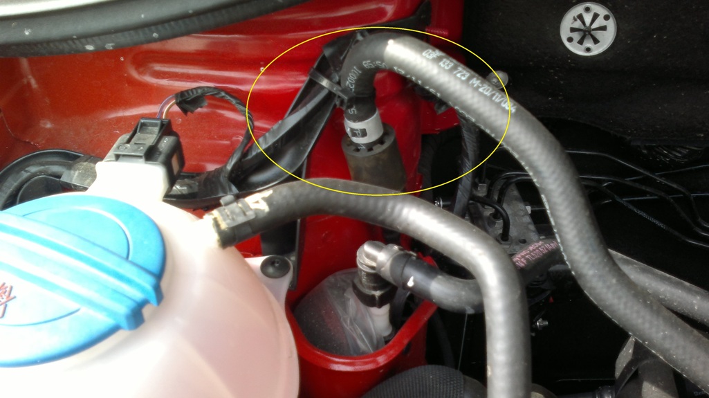

yashica je napisal/-a:Za 1,2 in 1,4 tsi bi moral biti vpoklic, ker se problemi z verigo oziroma ropotom množično ponavljajo, vendar ga ni, verjetno ga tudi ne bo, ker trajne rešitve nimajo. Do določene vrednosti ropot smatrajo kot normalen, da se te odkrižajo.
Tole ropotanje plastičnih cevk za gorivo je očitno prisotno pri vsej vag grupi. Ropota pri meni (golf 6), nadomestnem škoda yeti in tudi pri altei xl, ki jo ima sodelavec ni nič drugače. Ropota na sopotnikovi strani in to v prostem teku, ko pride do resonance. Najhuje je pri nizkih temperaturah... Si bo treba vzet čas in popravit (založiti) v lastni režiji.
a mi lahko kateri kaj več pove za katero cevko se to gre, kermi je na mojem na sovoznikovi strani začelo nekaj ropotat pa nevem kaj?
ima kdo kako sliko oziroma kje se nahaja??

Ropotajo plastične cevi za gorivo in te potekajo ravno po sovoznikovi strani. Ropotajo pa proti požarni steni.
Na sliki je golf 6. Odstranjena je plastična zaščita dna. Cevki sta vidni na levi strani (modra, črna)

Sam meni je začelo ropotat oziroma vibrirat spredaj pri motorju na sovoznikovi strani.
Mislim pa da tukaj nekje spredaj noter v tej luknji kamor sta speljani ti dve cevki. Ropota pa samo ko je v prostem teku, če daš čisto malo gas pa neha ... oops :evil: :evil: Sliši se samo ko si v kabini odzunaj se ne sliši nič ....

tista cevka ko maš puščico dol...malo jo podloži da se ne bo dotikala karoserije pa bo ok..sicer pa majo to ze letniki 2012 drugače poštimano in je ok...

Evo praktično identična slika tvoji z rešitvijo. Preprosto z vezico fiksiraj navpično cevko za gorivo na vodoravno nameščenime kable. Cev za gorivo malo premikaj gor in dol, da ne bo več ropota in nato v tem položaju namesti vezico.
