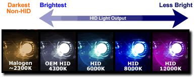

Cash je napisal/-a:Morda zato, ker 4300 imajo večjo svetilnost, kot 6000
8000K - 2500lumnov
6000K - 2800lumnov
5000K - 3000lumnov
4300K - 3200lumnov
Jaz sem glih prej naročil 10000k. Sem mislil: največja številka, pol je tudi najboljše :EE
A pol najbolj močno sveti tista z manj k...Iz te slike lepo razvidno:
1.A več kot je k bolj močno sveti modro (primer) ?
2.Pri policajih pol težje prideš čez z 4300k kot pa z 12000k?

AudiFreak je napisal/-a:
Z 12.000 ti bo že iz helikopterja težiu :P
Drugače pa izredni tehnični pregledi po dogovoru s policijo tudi dežurajo :)

AudiFreak: iz slike ni razvidno ali je H1 ali H7. Te aftermarket angel eyes imajo lahko tako H1 kot tudi H7. Kot je že eentox svetoval, vzemi žarnico ven, pa poglej.
Če še slučajno nisi uporabil te 10000K žarnice, jih vrni in reči, naj ti da 4300K, ker z 10000K boš šel v zapor :lol: (malo šale)
Tile "K" (Kelvini) so samo barva svetlobe in ne svetlost. Najbolje se obnesejo 4300K, kot sem že napisal v tisti "razpredelnici". Gledat moraš Luxe in višje, kot gredo Kelvini, manj vidiš, ker ima manj Luxov.
Lumpy --sej blešči ti lahko tudi halogenka, če ni pravilno nastavljena, tko da bleščanje ni odvisno od Kelvinov. 8)
