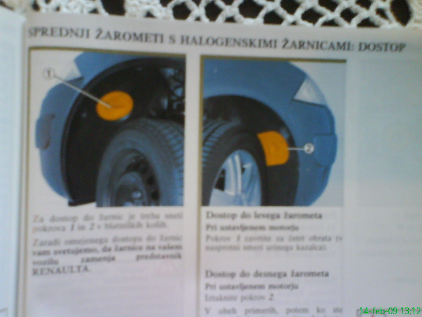

Tukaj se pa stabo ne strinjam!Doma imam tud se megana,ki pa ni treba demontirat prednji odbijac.Letnik 2004.
Volan zavrtis v koncni polozaj v desno al pa levo,potem pa gres z roko pod blatnik in se stegnes do zarnice!Tko,da jo lohk cist komot sam zamenjas.Prvic se mal zajebavas,drugic pa gre komot!

Nism sam pogruntal!
Prebral sm knjigo (navodilo za uporabo),ki jo dobis zravn in lepo natancno pise,kako se zamenja.
Pa tud za tega modusa more pisat.Samo prebrat moras knjigo.No al pa se motm za modusa!Ne vem.

Napisal/-a ESTEMP So feb 14, 2009 1:25 pm
Evo sm slikal iz navodil za uporabo od megana 2004,kje je dostop do zarnic.Je pa res ce nebi prebral ta navodila pojma nebi imel kako se zamenja!Odstranis pokrov in se stegnes do zarnice.
Sam je slabsa kvaliteta,ker sm z gsm slikal.
Sarge
Prispevkov: 193
Pridružen: Po dec 15, 2008 1:05 pm
Napisal/-a Sarge So feb 14, 2009 1:51 pm
Točno tako, ESTEMP. Sem glih mislil to napisat. Ubistvu je zelo simpl, enkrat zamenjaš pa boš znaš.
