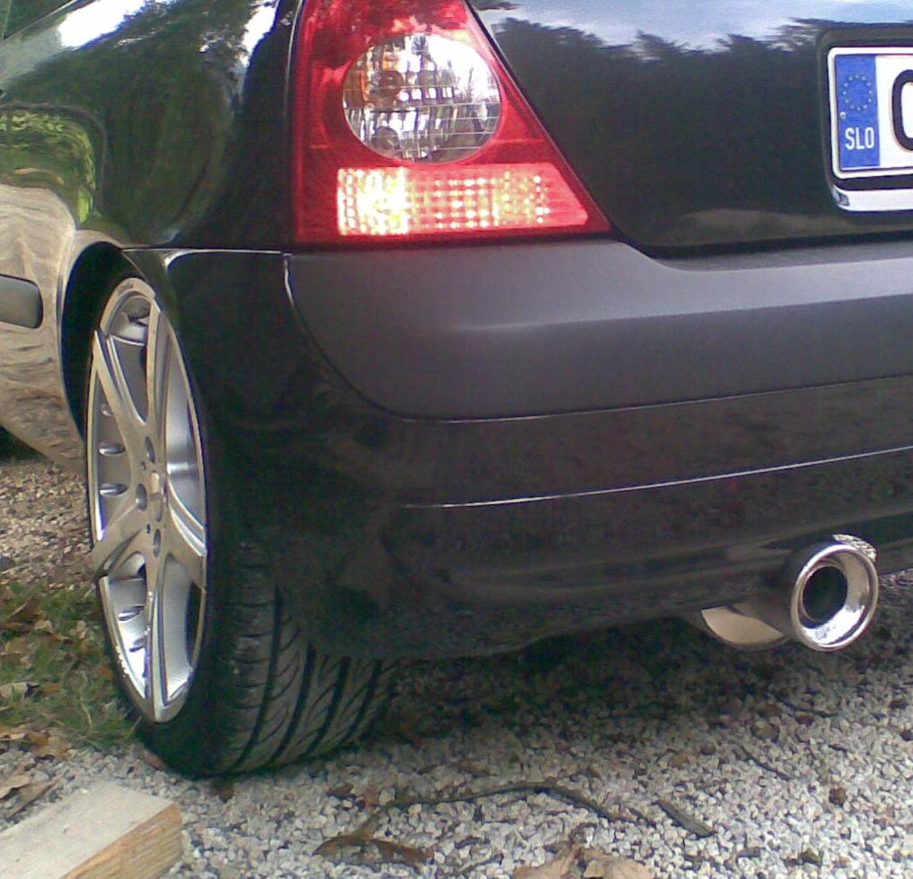

lep pozdrav na svojega cliota nameravam dat 17 colske felne z et 35 in me zanima ce ze ima kdo taksne felne gor in ce mu kaj brusi in koliko ga je dol spustil ? gor pa nameravam dati dotz muggelo

Dini je napisal/-a:lep pozdrav na svojega cliota nameravam dat 17 colske felne z et 35 in me zanima ce ze ima kdo taksne felne gor in ce mu kaj brusi in koliko ga je dol spustil ? gor pa nameravam dati dotz muggelo
jaz imam na mojem cliotu momo gtr 17 x 7J ET35, gume 205 40 17, znižan z eibach vzmetmi, spredaj 5 cm, zadaj 3,5 cm pa mi nič ne "brusi" tudi, če jih je v avtu 5 komadov.
iz priložene slike je lepo razvidno koliko je še zračnosti

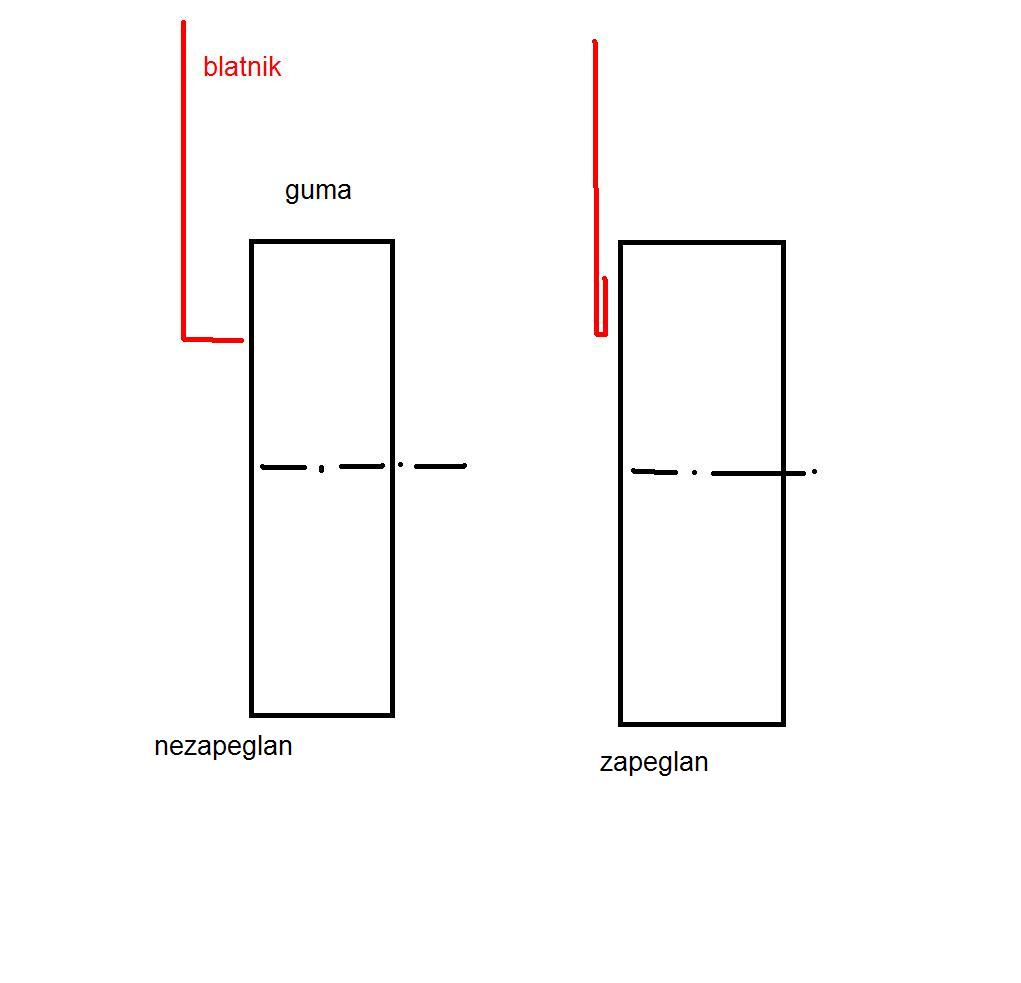

to pa nebo šlo, razen, če boš robove na notranji strani blatnikov navznoter "zapeglal", pa mislim, da je potrebno še celo mal blatnike razširit.
kontaktiraj upoprabnika me_gane, on je imel na cliotu enaki model kot je moj platišča tomason 17 col 8J širine, gume 205 40 17 in vem, da je robove imel "zapeglane" za ostale predelave pa nisem zihr.

vem da je tud tu gor en mel tomason tn1 iste dimenzije gor sm ne vem kak je blo pr njemu ... a pol mislis da bo bruslo al kaj ? ne razumem pa kaj mislis s tem da je zapeglal

Dini je napisal/-a:vem da je tud tu gor en mel tomason tn1 iste dimenzije gor sm ne vem kak je blo pr njemu ... a pol mislis da bo bruslo al kaj ? ne razumem pa kaj mislis s tem da je zapeglal
kaj je zapeglan? hmmm, neznam povedat :) naj kdo drug :) znam pa skicirat :lol:

Napisal/-a tmtslash Pe feb 20, 2009 4:34 pm
ni slaba ideja :)

evo ti jih na cliotu (-3cm):
jaz sem mel tud 8col široke pa et35, pa nebi drajsalo, če nebi bla guma širša kot je pisalo :roll:

ma ja... bil je nek čuden model firme Syron (take sm že kupu :lol: ). načeloma je tekalna površina malo ožja kot je napisana širina, pri meni je pa bila dejansko 205. in tudi guma ni bila na 8 široki feltni nič napeta ampak poravnana - videl sem še druge znamke (Falken, Toyo...) na takih feltnah in vse so bile lepo napete. tudi recimo na sliki ki sem jo prilepil je guma napeta...
