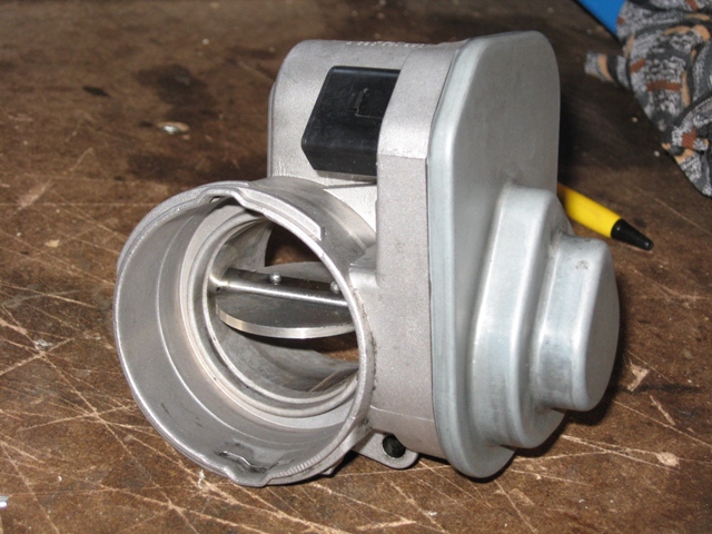

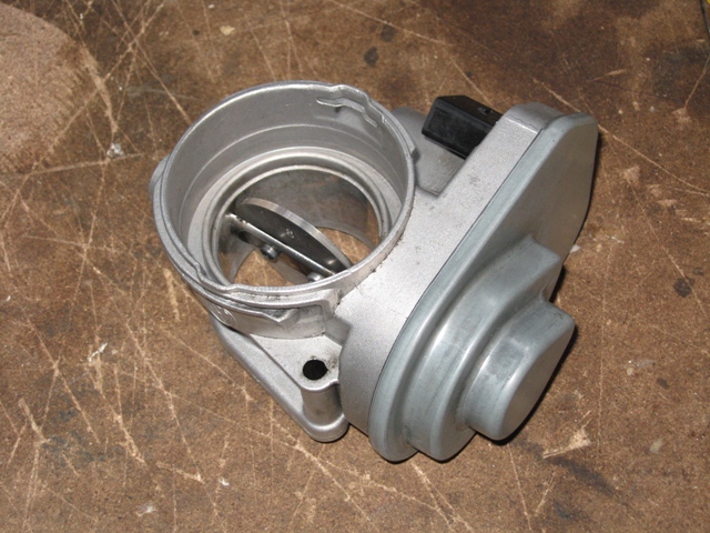

L.p na moji altei, 05. 2.0tdi se mi je pokvarla loputa izpušnega sistema, mogoč ve kri kje bi se dalo dobiti rabljeno, ali pa novo (neorginal)......Na servidu mi je rekel, nova orginal 280€....Hvala lepa...
-zgleda pa tako, sm jo danes raztavu, pa ščisto, ampak ne pomaga nič...

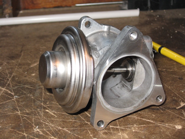

Kako pa nej se nej potem izrazim, na testerju se je izpisala napaka (loputa izpušnega sistema v okvari), to se pravi da se una loputa ki se vidi v sredini, ne zapira oz. ne deluje...Če se ne motim je to nameščeno pod ERG ventilom, oz to je prišravfano na ERG ventil....
Sem prilepo sliko, od ERG ventila(upam da se ne motim), in ta ventil je prišravn, na un del ko ima loputo....
Če se ne motim me popravite!!!!!

EGR je loputa izpušnega sistema, na prvem postu na sliki je sesalna loputa s stikalom za vklop štantgas sistema in potenciometrom za detekcijo hitrega pospeševanja.

Ko ščistite sesalno loputo in jo vgradite nazaj, jo je potrebno s testerjem nastaviti.

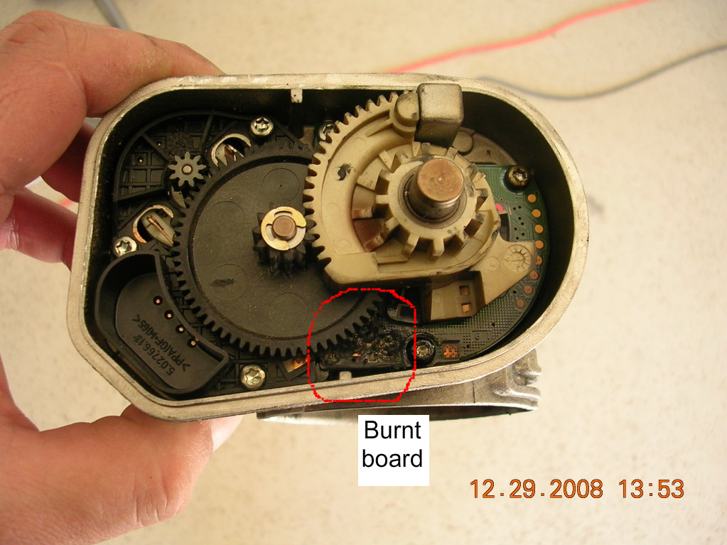

Bom podrobno opisal težavo...Prižgala se mi je lučka za motnjo v motorju, pregledal sem varovalke in opazil da se je ena skurila(ki ima fukcijo, izpušni plini itd). Tudi po zamnejavi je lučka še naprej svetila. Naslednji dan odpeljem avto na servis, ga mi priklopijo na tester, in ugotovijo da bi naj bila pokvarjena (loputa-kot je že omenjeno zgoraj). Rekel sem da bom še mal počakal, no potem sem na netu prebral da je lahko napaka tudi ta da je loputa zapacana, včerej sem zadevo sčistil..
Nato me je matral firbec in odprem pokrovček, kjer je notri vezje, motorček, zobniki. Ko odprem, se iz njega vlije črno olje, po zažganem vonju....Zanima me sledeče, je imelo to olje notri kakšno fukcijo, ali je notri priteklo, in posledično skurlo vezje. (PRILAGAM SLIKO, KATERI POKROV SEM ODSTRANIL-rdeča puščica na desni strani)...
Pred dobrim mesecem dni sem imel mali servis, doma sem potem preverjal olje, in opazail, da ga je majstor naliv črez oznako MAX. Bi lahko bila potem to posledica, da je odvečno olje zmetalo ven, in prišlo, kje za loputo, v vezje....

Našel sem eno super sliko, z odprtim pokrovčkom. No ta del pri meni, je bil zalit z oljem..To ni normalno a ne---

definitivno je loputo hudič vzel zato, ker je bilo preveč olja (mislim, da podoben primer je imel znanec na golfu V 2004) .......kupil je novo, ker je po drugem letu(poteku garancije) šalabajzer delal servise(saj itak ni druzga, kot olje in filter za zamenjat) vendar tudi delo ni za "peke" ......skoraj upam trdit, da si imel slab liter olja več kot je treba in je skurlo elektriko posledično pa varovalko in verjetno vse zato, ker ni spustil olje iz filtra v karter tako kot je to potrebno pri teh motorjih....
P.S če bi se to zgodilo in bi imel poštemplano knjižico, verjamem, da bi se dala kulanca uveljavit....tako pa.."calen".....

Verjetno se bolje razumeš na te stvari, da sam podiraš zahtevne elemente, mislim le, da boš za nastavitev tega tvojega električnega gasa potreboval tester za umerjanje. Mogoče pa ni tako strašno. Bolj so zapletene LMM lopute, kjer so na dotik občutljivi deli, razne kovinske žice ali drugačni uporovni elmenti, na katere nasede obloga oljnih par in ne kažejo pravilno. V principu dela to tako, da je en element v zaklonu, drugi izpostavljen in oba enako napajana, zato se enako grejeta. Pretok zraka enega (izpostavljenega) hladi in mu s tem spreminja upornost. Na tej razliki se ocenjuje-meri jakost pretoka. Pred tem je senzor temperature vstopnega zraka v loputo, ki to definira. Ta pa je predmet čipanja, vrednost mu zamenjajo, kot da je zrak hladnejši in s tem menjajo razmerje gorivo-zrak v enih območjih, tako imenovani piggy-back upor. Poročaj o uspehu.

Danes dobil novo sesalno loputo, za polovično ceno, od cene na servisu. Sem jo zmontiral in glej ga zlomka avto deluje spet brez problemov, lučka za motnje na motorju ne sveti več, avto ugaša tekoče brez kašljanja, (tako kot mora)....
Torej je problem rešen!!! Hvala za vse koristne in nekoristne informacije!!!....
