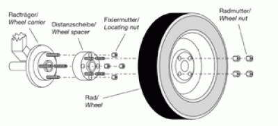

rabil bi načrt za izdelavo distančnika, adapterja
Napisal/-a kokane Sr feb 01, 2006 12:12 am
zivijo!
zanima me če kdo ima načrt za izdelavo dostančnika, adapterja k gre iz 5x130 na 4x100.
Ali pa vsaj načrt za 4x100 pa bi sam dorisal 5x130. Upam da me razumete kaj hočem:)

Napisal/-a kokane Sr feb 01, 2006 12:26 pm
evo se slika kako nej bi to izgledalo:
http://i8.ebayimg.com/02/i/05/f8/73/d9_1_b.JPG

Napisal/-a Dariooo Po feb 06, 2006 9:18 pm
ena varjanta ti bi bila taka, kot je na sliki, tako se bi znebil vrezovanja navojev v distancnik, ampak po drugi strani ne vem kko se bi fiksiral ta vijak not v distancnik......mozno bi bilo jih not zavarit....ce naredis jeklene distancnike...
