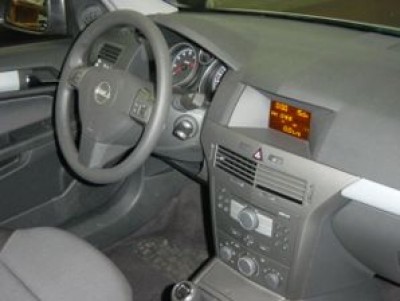

Lep pozdrav vsem!
Sem nov na Avtomobilizem.com in imam za začetek eno vprašanje.
Imam Opel Astro H 1.7 CDTI letnik 2004 s serijskim avtoradiom CD30, ki ne omogoča poslušanje MP3 glasbenih datotek. Del avtoradia so tudi komande za upravljanje s potovalnim računalnikom, prav tako pa imam tipke za upravljanje radia (in potovalnega računalnika) na volanu. Zaslon je ločen, se nahaja na vrhu sredinske konzole in združuje podatke radia, BC in klimatske naprave.
Razmišljam o nakupul novega avtoradia z možnostjo poslušanja MP3jev. Rad bi pa ohranil možnost upravljanja z njim prek volanskih tipk. Prav tako me zanima, kaj bo s tipkami na sredinski konzoli, s katerimi se sprehajam skozi funkcije potovalnega računalnika.
Ali je možno za Astro nabaviti zunajserijski radio, ki bi vse to omogočal?
Prilagam še dve sliki notranjosti, ki sem ju našel na netu.
Hvala.

Kupil sem model Bronx MP75. Z vgrajenim vmestnikom mi je še nadalje omogočeno upravljanje radia prek volanskih tipk, tako da nisem izgubil nič na funkcionalnosti.
S potovalnim računalnikom upravljam prek levega koleščka, osebne nastavitve (do katerih sem prej dostopal prek tipke SETTINGS na sredinski konzoli in je bila del tovarniškega radia) pa nadomesti daljši pritisk na levo zgornjo tipko na volanu.
Na serijskem zaslonu so še vedno prikazani vsi podatki (zunanja temperatura, nastavitve klime,...) razen seveda podatkov o radijski postaji oz. predvajanem CD-ju, saj so ti izpisani na ločenem zaslončku radia.
Edina trenutno ugotovljena pomanjkljivost je slaba berljivost podatkov na zaslonu radia ob močnem soncu, kar je posledica prenizko nameščenega aparata. To pa ni krivda Blaupunkta ampak konstruktorjev avtomobila.
