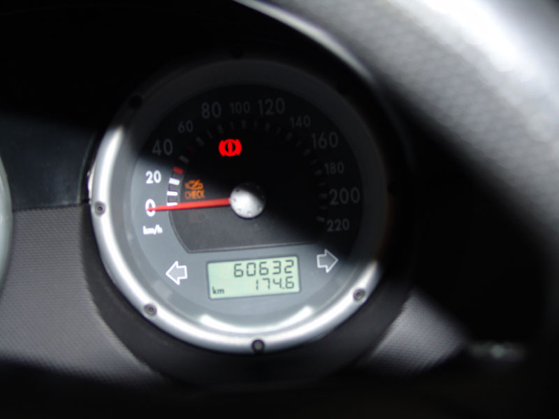

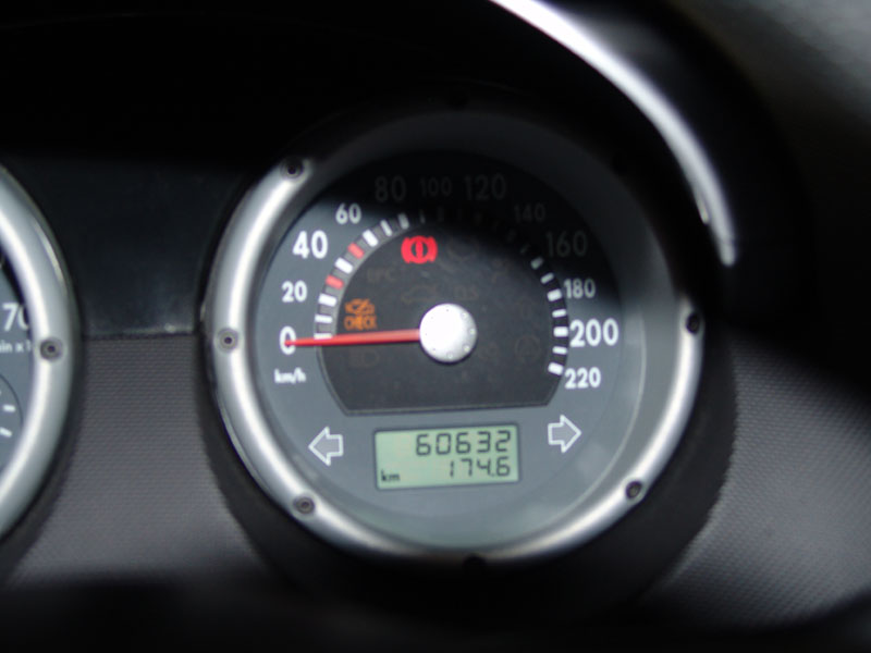

Napisal/-a jery Sr avg 30, 2006 2:00 pm
Eto sm slikou zadevsno ... s servisni knjigi pise . Obiscitie Vokswagnovo servisno delavnico :evil:
P.s.: una lucka na levi strani (ne zavorna ;) )

O.k., če štop lampe delajo, potem je kaj drugega, npr. elektronika. V tem primeru sta ti verjetno na začetku goreli obe lučki (EPC in Check), zdaj ti pa gori samo še Check. Če z avtom ni nič narobe (če se lahko normalno pelješ), se ti bo lučka sama od sebe čez nekaj časa ugasnila. Tu nimaš kaj dosti za narest, meni so se te lučke - pazi to: pri novem avtu (!!!) nonstop prižigale, na servisu pa niso nikoli nič ugotovili. Sčasoma sem se navadil na ta "light show" in se nisem kaj dosti vznemirjal. Če se ti pa lučka po določenem številu kilometrov ne bo ugasnila, potem pa res pojdi na servis. Ampak skoraj bi se upal stavit, da se bo ugasnila sama od sebe čez nekaj časa, tako da ni treba takoj panično letet na servis, ker tam ti bodo samo mastno računal že za sam priklop na računalnik, naredil pa ne bodo (po mojih izkušnjah) nič. ;)
