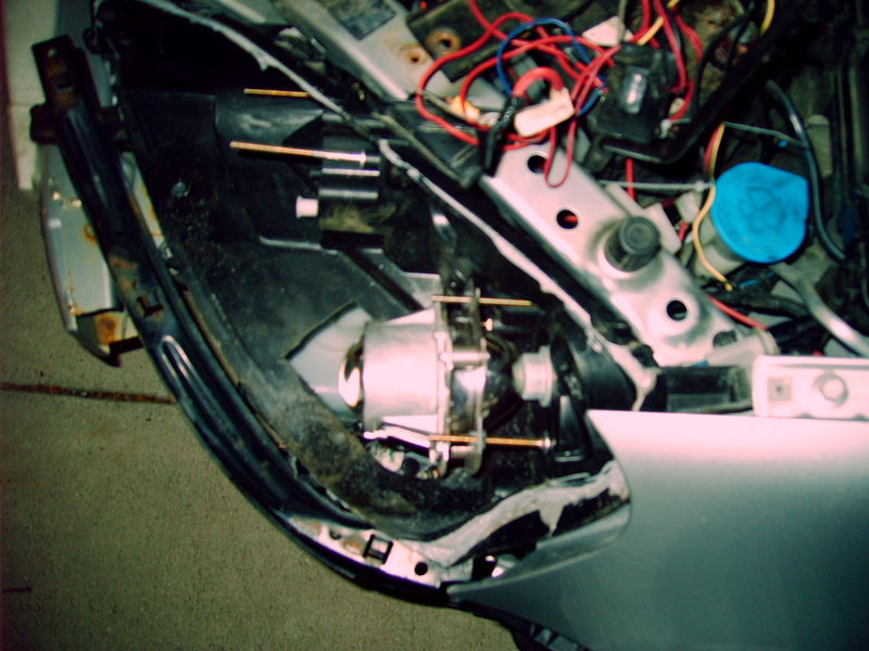

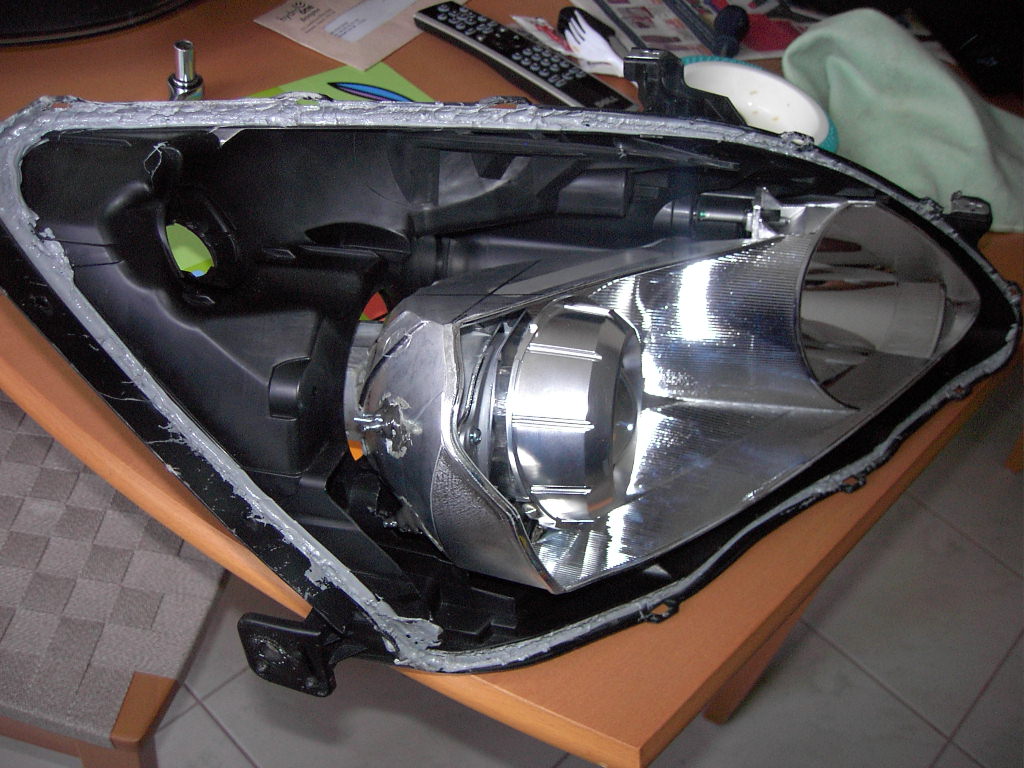

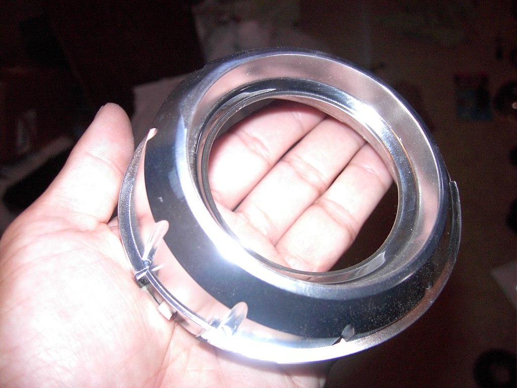

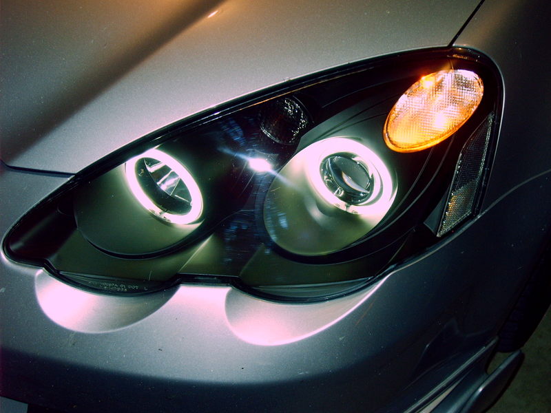

Napisal/-a DonFilipo To nov 14, 2006 11:18 pm
Polooo je napisal/-a:Predelava iz parabol na leče...kok pa to kej košta?
Zadeva zna biti zelo zapletena. nekje je skoraj nemogoca. Ponavadi je cenejse kupiti kit zarometov, ampak je custom retrofit bolj izviren.
Dela je dosti, in tudi denarja. Ampak po opravljenem delu je super. Casovno tudi do 2 tedna.
Prilagam par slikic.
