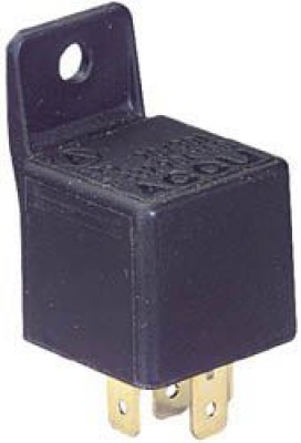

Kaj je to relej? Ker meni ,za moje pojme avto tudi ne vlece kot bi moral?

Se vedno ne vem kaj je relej?

evilson je napisal/-a:Se vedno ne vem kaj je relej?
Rele je neke vrste stikalo. Imas jih kje blizu varovalk. Gre pa za to, da z enim tokokrogom prek releja vklopis drugega. Tako ti ne kuri stikal, ne pride do iskrenja, ipd.

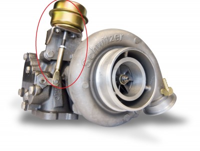

Okrog je še enkup senzorjev, ki to uravnavajo od pritiska zraka, goriva oz mešanico goriva in zraka do ne vem še česa, ampak kolikor jaz vem bi morala svetit kakšna lučka lahko se pa tudi motim.
Mogoče so pri obnovi narobe nastavili tole stvar, ki odpira in zapira loputo (ne vem točno kako se reče in je obkroženo z rdečo)

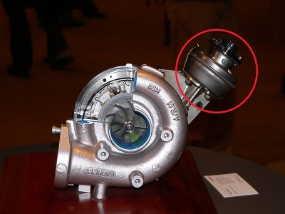

Najboljše bo ja da greš nazaj ker preko neta je teško ugotovit. Tukaj se malo bolje vidi in tam, kjer je matica se to nastavi
