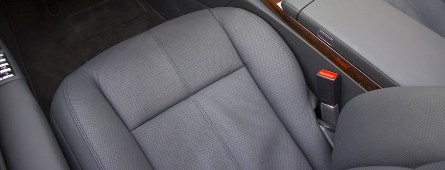

še nisi slišal za hlajenje in gretje sedežev? ponavadi se ima to samo pri usnjenih sedežih, gretje je že skoraj standard, medtem, ko je hlajenje še bolj luksuz.

hlajenje sedezev je ponavadi v "luknjastem" usnju ...torej skozi tiste luknjice lahko
izvajas hlajenje ..dacim gretje je cist normalno za usnje, alcantaro, microfibro, blago...
colni pa kakor jaz vem in vidim imajo belo usnje (vsaj tisti ki so vecinoma izpostavljeni
soncu torej brez tend oz open boat)

Kaj pa ce se skoz luknjice izvaja pretok ohlajenega zraka, kateri nas piha v tazadnjo?

potem je skrajni cas da se vsedes v novega Mercedeza S class, Lexus IS, Honda Legende
3.5, Ford Mondeo titanium, Volvo S80 (novi) in se bi jih lahko nastel... vsi te majo od 3 - 5 stopenjsko hlajenje sedezev.
tukaj ti bom pa se predstavil kako deluje Recaro hlajenje...
RECARO Vent System: s pomočjo vgrajenih ventilatorjev v sedežu, omogoča dodatno
hlajenje, zračenje in s tem preprečuje potenje, ter zaradi tega zmanjšana možnost
prehlada (zaradi temperaturne razlike ali vetra) ter tako tudi zmanjšana možnost
posledic bolečin v hrbtenici. V mrzlih dneh pa si lahko vklopite ogrevanje sedeža.
