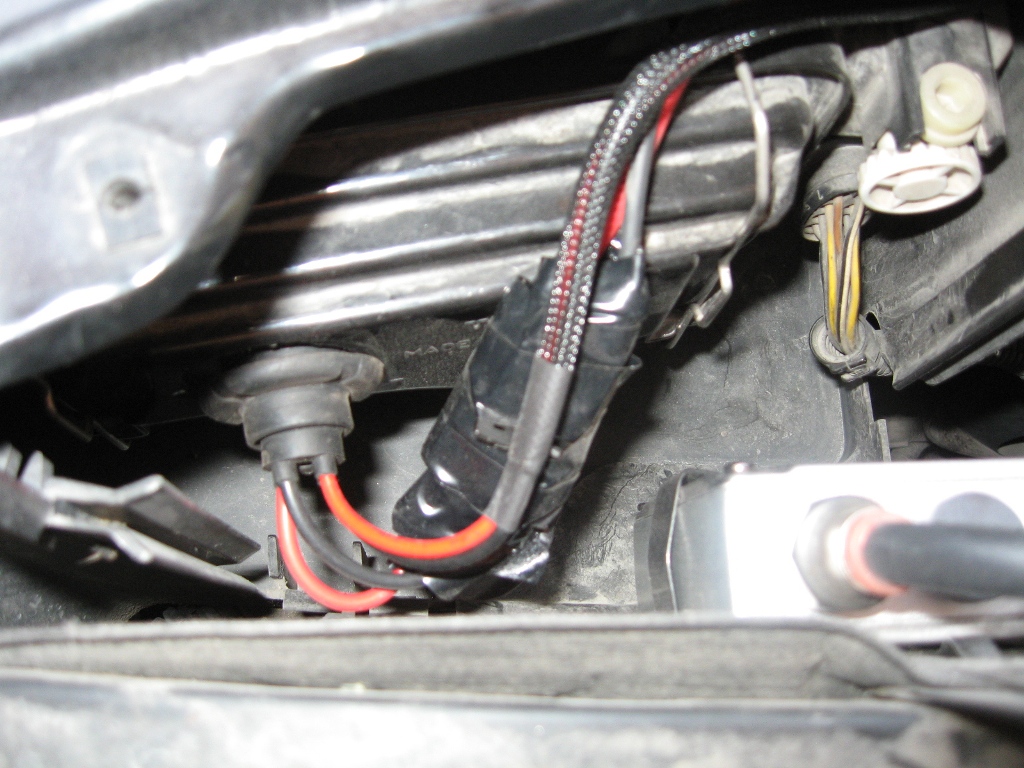

zkaj bi pa čez celi avto kablje vleku, sej akumolatur tu nima veze, kokr js vem, oz mam sam tko narejn pri svojem avtu, da napajanje dobiš od tistega konektorja ki je bil prej napajal halogenko, če govoriš o montaži xenon kita.

Cash je napisal/-a:Zato, ker imaš slabe original kable oz. morda so kaj preparele. Težavo rešiš tako, da zvežeš xenon direkt na baterijo.
To narediš tako, da daš en kabel (ta debeli črni) na karoserijo, drugi rdeči direkt na baterijo, tista dva tanka (na katerih je rele), ki ti ostaneta, pa daš na tiste dve žici, ki sta bili prej za žarnico. Problem bo 100% rešen. ;)
Cash, ali imaš vmes kakšno varovalko ali imaš xenon direkt na aku zvezan?
To se pravi bi tak način vezave delal na vseh avtih tudi na takih, kjer se luči ne prižgejo pri normalni vezavi xenon kita zaradi premalega bremena xenona napram navadnim žarnicam. Lučka na armaturi za pregorene žarnice pa verjetno vseeno sveti?

Ja to je v tvojem primeru tak, ker nimaš vezano preko releja, katerega pa priklopiš direktno na akumulator, v mojem primeru pa rabim direktni štrom iz baterije.

Evo, tist, ki še ne ve, kako se veže direkt na akumulator

cash, točno tak smo kolegu zadnji na golf4 zmontirali in špila kot more :idea:
