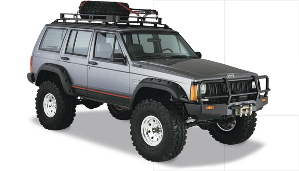

Ok se predam pol ga pa sam še dvigni, da bo zgledal noro :D neki naredi, da bo zažigal okol magari na terenu :idea:
Nekaj takega za plažo ali zimo :shock: 8)
