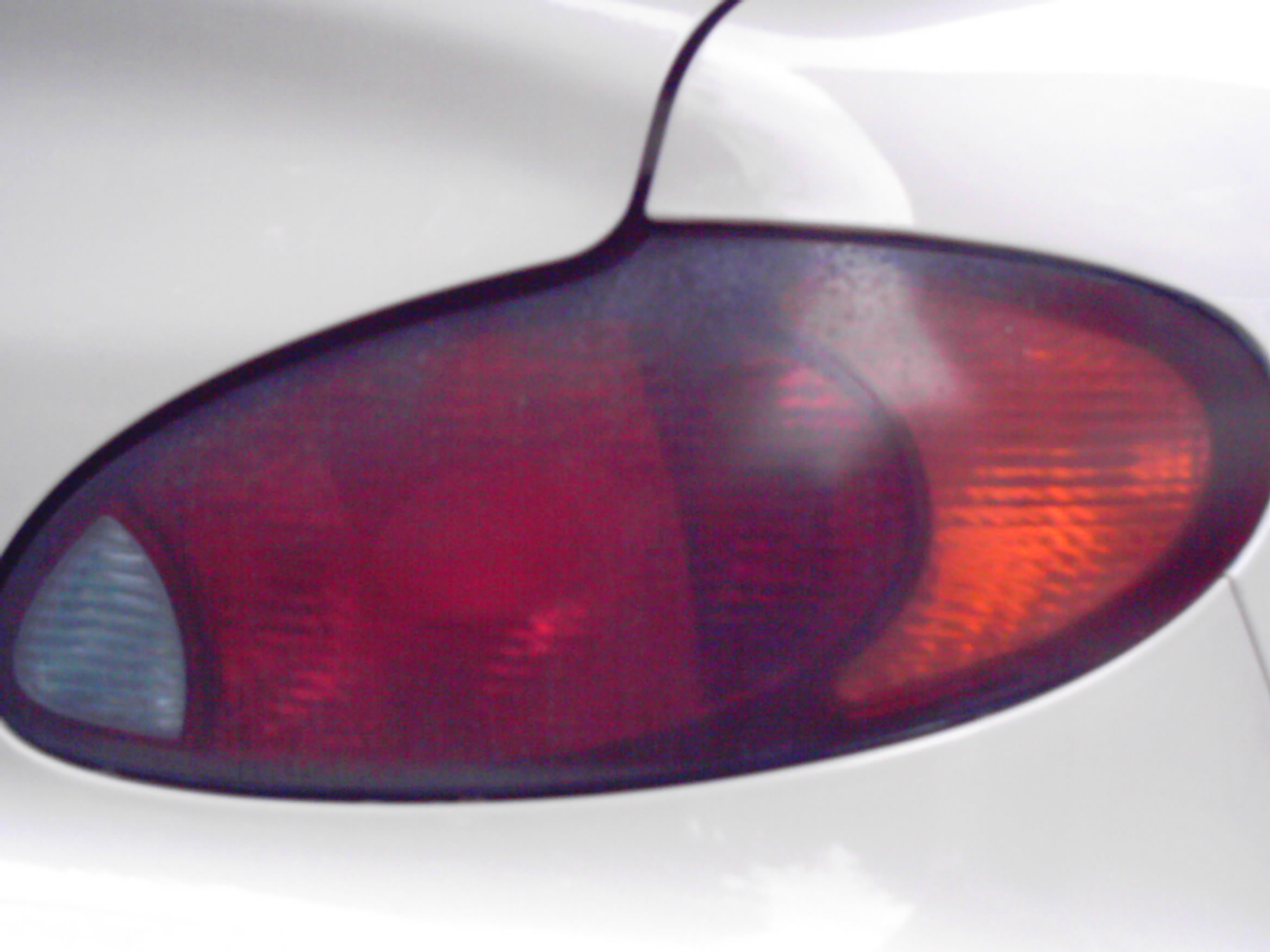

A se mogoče kdo kaj več spozna na temnenje luči? V A3m sem vzel modri sprej za temnenje luči firme Autostyle. Sprej sem nanesel 7x na vsako luč.Dobil pa sem neko čudno mlečno barvo ki ni ničemu podobna. V čem je fora :?:

ja če sprejaš modro čez rdečo pa oranžno, kaj mislš da boš dobil?

Napisal/-a Alien Pe avg 12, 2005 3:11 pm
Fora je v tem da sploh ni efekta,ampak nasprotno kot da bi se barva vsirila ker je tak čuden bel sloj sedaj čez luči, ni pa nikjer modre :shock:

Napisal/-a cossy Pe avg 12, 2005 3:44 pm
sprej se nanaša od zunaj zakaj je ratalo tko ker nis dobr spucal luči dobr spucej luč pol pa sprej nanos sam merkej da bo dobr spucana pa popolnoma suha ;)

Napisal/-a monster_d Pe avg 12, 2005 5:31 pm
sprej pac kot sprej... na dolocene barve pac pride nekaj tatretjega ven
Jaz sem nanasal rdecega na belo pa je ven prislo roza.... :? :twisted:
Rdeco na oranzno pa prav lepo pride ven.
Dal sem nekje 4ri sloje pa je cisto ok, zmigavec se sveti dokaj oranzno, ce bi hotel da je se bolj normalno oranzno bi mogo dati noter oranzne zarnice, ampak je blo na tehnicnem cist ok, ni niti skapco :D

Napisal/-a Damjan19 So avg 13, 2005 2:37 am
alien...a si slučajno temnil ob vlažnem vremenu?
Takole je...isti sprej...žmigavce sm leto nazaj prešpricu, bli so megleni kt ti praviš, to sm delu ob vodi(potoku)na vikendu, kjer sonca ni videt.
Pred tednom pa sm barvu zadne luči(v dežju, bil sm pa pod streho), nastala je svinjarija, belo vse povsod...ko je blo lep vreme sem si pa rekel, da še enkrat pobarvam luči...
In...
Ni belih lis, sušil sm na soncu, in tudi žmigavci iz prejšnega leta so sedaj rdeči,. brez meglice...

Napisal/-a Alien So avg 13, 2005 9:33 am
Ja sej vreme ni bilo glih lepo - oblačno in malce sveže. A da bi lahko bilo to krivo za tisto svinjarijo :?:
