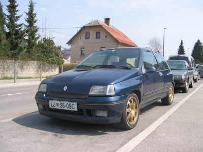

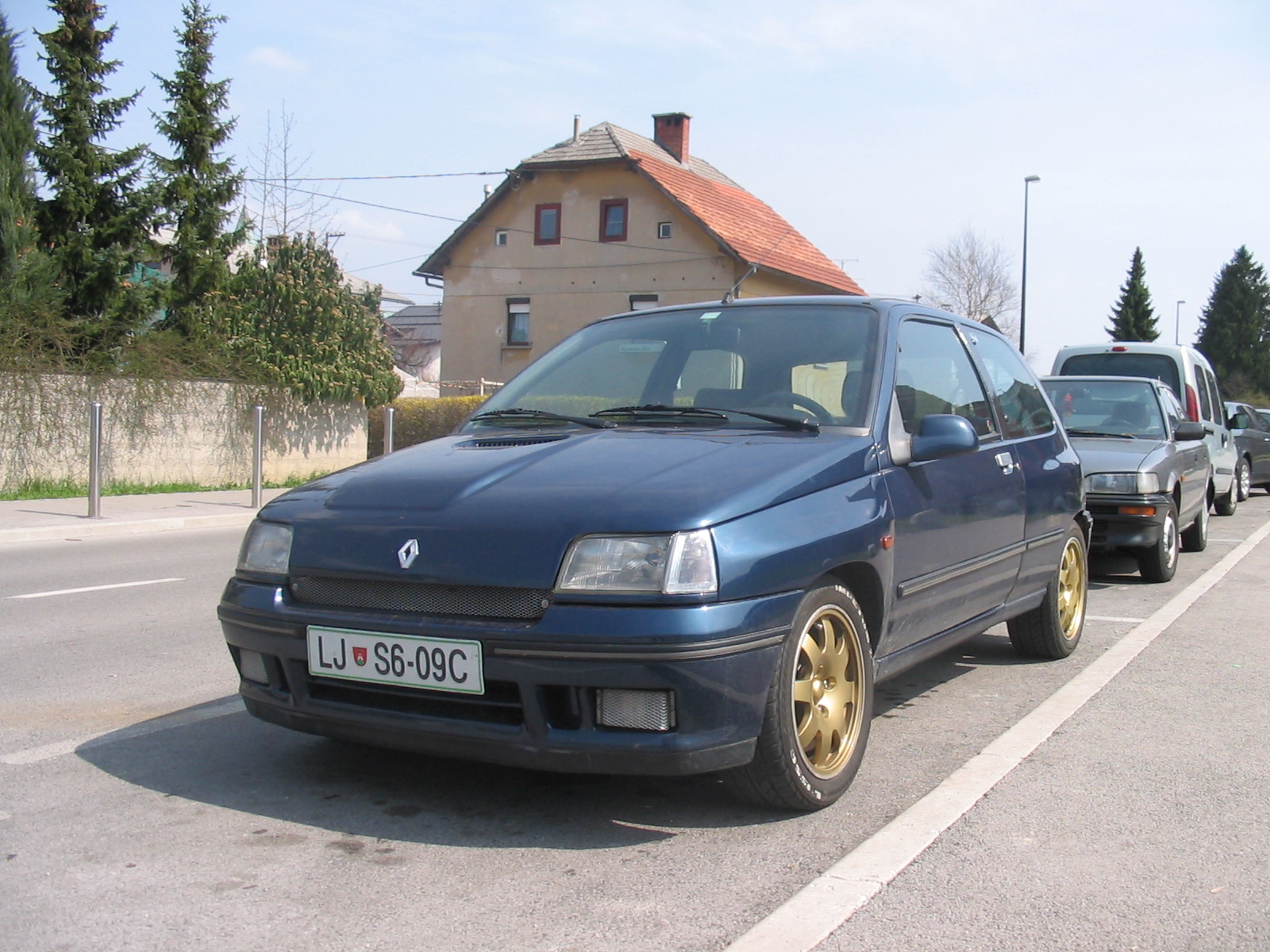

Napisal/-a Ruff_RydeRR To mar 07, 2006 12:29 pm
a kod ve kje bi dobu TuV za Speedline feltne od Clio williamsa
al pa TuV za kkšne k so jim podobne

Ruff_RydeRR je napisal/-a:a kod ve kje bi dobu TuV za Speedline feltne od Clio williamsa
khm... ves ker model imas? speedline safari vtr
nekaj podobnega (type 2109 sc)
drugace pa so taksne feltne dajejo na subaru impreze
sicer ce mas Renault Clio 16V 2.0l Williams so te
feltne original in ne rabis TUV-a i think...
tukaj imas pa se email kjer se lahko poznimas ce ti poslejejo TUV :)
TuV-a za Speedline za homologirat ne boš nikjer dobil,ker ga Speedline enostavno nima,zato boš moral it v kako drugo varianto....

no pol pa druga varjanta Tuv od kakšnih podobnih 15'' feltn

Ruff_RydeRR je napisal/-a:no pol pa druga varjanta Tuv od kakšnih podobnih 15'' feltn
Napiši vsaj podatke , da vemo kaj iskati ....sam model nam in tebi nič ne pomaga, ker homologiraš dimenzijo in ne izgled platišč ;)
Potrebujemo ET, velikost in širino, dimenzijo pneumatik........

pozor išče se !! :)
7J 15 4 H2 36
SL 782
RENAULT 108
Hvala

Preberi si še enkrat, kaj vse potrebujemo, da poskusimo najti TUV papir zate.
Dimenzijo imamo, ET isto, Renault 108 ( safrane, laguna ali kaj ? ), dimenzija gum ? :roll:
