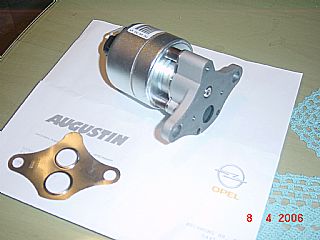

Napisal/-a Dariooo Sr apr 12, 2006 11:19 pm
Zdravo....mene zanima cemu to sluzi.vem da je neki glede izpusnih plinov (ker sm imel v rokah rabljenega oz ga imam doma in sm vidu da je not cel zapacal z izpusnimi plini) pa me zanima kako funkcijo ima ta ventil? gre se pa za opla ;)
aja to me zanima namrec zato, ker mi ga je elektrical zamenjal in ne vem zakaj je ta ventil namenjen.
Lep pozdrav pa hval za informacije ;)
evo ventilcka ;)

Kolikor vem, ti ta ventil iz izpušnega kolektorja vrne izpušne pline nazaj v sesalni kolektor.

caki caki...kaj to bi torej po domace pomenlo da mi gre dim namesto vn iz izpuha nazaj not v cilinder??...hmm...to pa mi ni logicno ej..kje je fora....da je slabse izorevanje in posledicno vecje izgube? ce je tko da bom tkoj ju3 dol odsraufal :P

Saj to naj bi delal samo pri manjših obratih. Ko motor obremeniš gredo izpušni plini direkt v auspuh.

To je EGR ventil .... EXHAUST GAS RECIRCULATION in služi za delno vračanje izpušnih plinov v sesalni kolektor - ne goriva!
Služi za zmanjšanje možnosti ustvarjanja dušikovega oksida (NOx) pri nižjih temperaturah izgorevanja .... pri dizelskih motorjih lahko ECU s tem ventilom vrača do 40% izgorelih plinov v sesalni kolektor .... najbolj se je začel uporabljat v EURO3 motorjih.
Pred tem je njegovo funkcijo opravljala posebna membrana na principu podtlaka .... EURO 1 in 2 motorji.
Še pred tem so imeli že stari dizli za ta namen oblikovane odmične gredi tako da so se izpušni in sesalni ventili v fazi izpihovanja cilindra za trenutek odprli istočasno in je del zgorelih plinov šel tudi v sesalni in ne samo izpušni kolektor .... podoben sistem kot zdaj, samo fiksen in ne tako učinkovit kot ta z ventilom in elektronskim vodenjem na podlagi trenutnih parametrov motorja .... itd. itd. :idea:
So pa morali zaradi delovanja tega ventila in posledično večje sajavosti plinov na izpuhe teh motorjev montirat še filter za saje .... ta filter se čisti avtomatsko po programu ECUja na podlagi parametrov motorja in principu kratkega povečanja temperature izpušnih plinov in posledičnega sežiganja teh saj .... in s tem tud čiščenje tega filtra .... to je pa že druga in spet dolga zgodba .... :D

torej zato, ko js avto vzgem in ce ne pocakam da padejo obrati na 800, ko je avto se hladin mi gre ful slabo in mi tko mocno cuka zaradi tega ventila, ki posilja izpusne pline nazaj v cilinder in je zato tudi slabse izgorevanje in motor ne deluje lepo in tekoce??

V tem ventilu je poseben "stepper motor" ki postavlja loputo za pline v ustrezen položaj .... ko to zablokira ali drugače odpove se pojavijo problemi kakršne si opisal .... ;)
