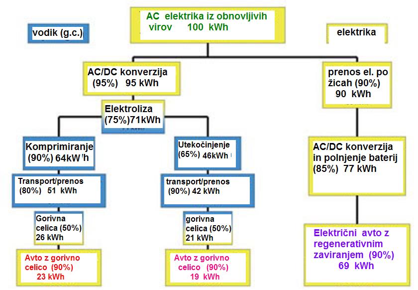

Vodik je neprimeren zaradi tisoč razlogov. Pri vodikovih gorivnih celicah je najboljši skupni izkoristek največ 23%. Da ne govorimo o ekonomsko skoraj nerešljivih problemih varnosti, distribucije itd. Poleg tega je tu še en vidik, ki ga malokrat omenjajo, namreč popolna centralizacija in nadzor v družbi "vodikove ekonomije". Rahlo sumim, da je trenutno hvaljenje vodikove ekonomije, kar se kaže tudi v podpori raziskavam, posledica tudi takih razmislekov in idej pri nekaterih vladah in korporacijah.
Vsekakor je podpora raziskavam v korist "vodikove ekonomije" veliko večja kot podpora raziskavam učinkovitih in ekonomičnih sončnih celic, kljub dokazani energetski neracionalnosti take ekonomije. Centralizacija ali razpršenost, potrošnikova odvisnost ali neodvisnost/samozadostnost, moč ali demokracija - tu za vlade in korporacije dileme pač ni.
Verjetno je zraven tudi želja Georga Busha, da za njim po vseh kompletnih polomijah ostane vsaj en dosežek, po katerem bi ga pomnili. Tako je vsaj soditi glede na to, da brez pravih recenzij bogato podpira nekatere smeri raziskav (kar sicer zanj ni bilo značilno, običajno je podpore jemal, ne dajal).
Na spodnjem linku je daljši članek " Why a hydrogen economy doesn't make sense", v katerem je zaslediti tudi citat, ki s temi razlogi na kratko opravi.
Dejstvo je, da vodik ni prisoten v prosti obliki in torej ni energent sam po sebi - za njegovo pridobivanje je potrebna energija in to velike količine - tu smo spet pri osnovnem problemu - energiji. Na čistost in obnovljivost virov energije se nato navezujejo še polucija, toplogredni plini itd.
Vodik je v taki enačbi samo "posrednik/prenašalec energije" (energy carrier). Prihodnost je lahko le v rešitvi problema energije in ne v posrednikih/prenašalcih energije. Za to že imamo elektriko, katere skupne izgube pri prenosu in pogonu avtov so većkrat manjše kot pri vodikovih gorivnih celicah. Tudi problem shranjevanja elektrike je rešljiv - vsak teden se dogajajo novi raziskovalni preboji - morda že v bližnji prihodnosti.
http://www.physorg.com/news85074285.html
“The advantages of hydrogen praised by journalists (non-toxic, burns to water, abundance of hydrogen in the Universe, etc.) are misleading, because the production of hydrogen depends on the availability of energy and water, both of which are increasingly rare and may become political issues, as much as oil and natural gas are today,” says Bossel.
“There is a lot of money in the field now,” he continues. “I think that it was a mistake to start with a ‘Presidential Initiative’ rather with a thorough analysis like this one. Huge sums of money were committed too soon, and now even good scientists prostitute themselves to obtain research money for their students or laboratories—otherwise, they risk being fired. But the laws of physics are eternal and cannot be changed with additional research, venture capital or majority votes.”
Even though many scientists, including Bossel, predict that the technology to establish a hydrogen economy is within reach, its implementation will never make economic sense, Bossel argues.
“In the market place, hydrogen would have to compete with its own source of energy, i.e. with ("green") electricity from the grid,” he says. “For this reason, creating a new energy carrier is a no-win solution. We have to solve an energy problem not an energy carrier problem."
Povečana in prevedena shema izgub (v oklepajih izgube v %)
Zadnjič spremenil esem, dne Če dec 21, 2006 4:23 pm, skupaj popravljeno 1 krat.
