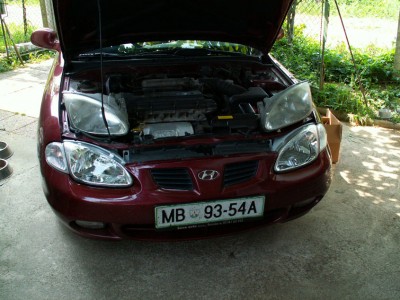

Po dooolgem času se oglašam na forumu. Imam Hyundai Lantro, letnik 1999 (tista s plastičnimi lučmi). Problem je, da so sprednji žarometi popolnoma pobledeli, porumeneli, so izjemno hrapavi in razpraskani. Verjetno je prejšnji lastnik uporabljal 100W žarnice.
Na tehničnem so mi izmerili 50% manjšo svetilnost od standardne, kao da žarometi ne spustijo dovolj svetlobe skozi. Pa je res, da se ponoči slabo vid, predvsem pa slabo izgleda.
Da skratim... kupil si bom nov komplet (150€ za par), pa me zanima, če je komplicirano žaromete vgraditi, ker jih mislim kar sam, da prišparam dodatne evre.

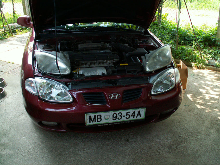

Je ratalo!
Napisal/-a paskvale Po maj 14, 2007 8:41 am
Dobro uro dela mi je vzelo. Pomagal mi je moj brat. Odbijača ni bilo potrebno dajati dol.
Kateri žarometi so boljši?
