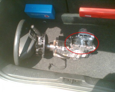

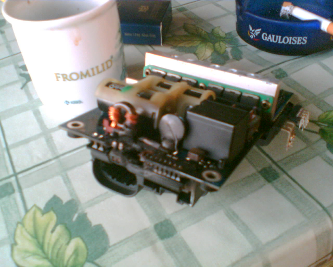

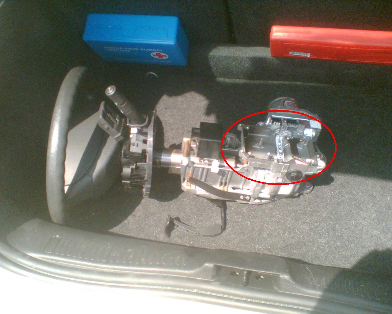

A mogoce kdo ve kje bi se to dalo dobit? Na uradnem servisu je cena cez 2000eur. Bistvo je pa da je crknjena samo elektronika in ne cela osovina, pri Renaultu pa prodajajo vse vkup. Ker je skozi klimo šla voda v kabino in je tekla po servu je zgoru modul.
Zdej bi pa rabu nasvet kje to nabaviti?

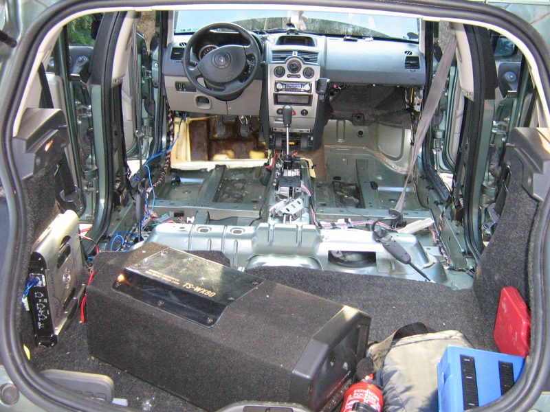

P.S. Da vso to vodo posusis pa moras celo kabino razdret! :shock:

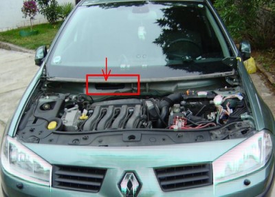

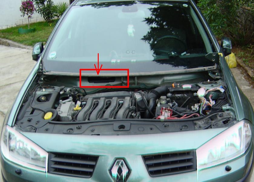

Pod plastiko kjer so brisalci je prostor kjer se zbira (in odteka) voda z vetrobranskega stekla (tudi z haube ko jo veter navzgor tisci). Tam so narejeni odvodi (keri so bili zabasani) in je tudi tam luknja skozi katero vlece zrak v notranjost. Ko sem napisal "klimo" sem mislu prezračevalna naprava nasplošno. Ker se je tam voda nabirala je zacela pocasi it notr. Skozi ventilator, filter in šobe v notranjosti.

abbe je napisal/-a:kako sploh lahko pride voda skoz klimo pa v kabino :shock:
Evo še slika kako to zgleda. Tukaj se je nabralo tolk vode da je začela skozi tisto odprtino ton tečt. Avto je stau, noben to no opazu in je zdej piz*arija :D
