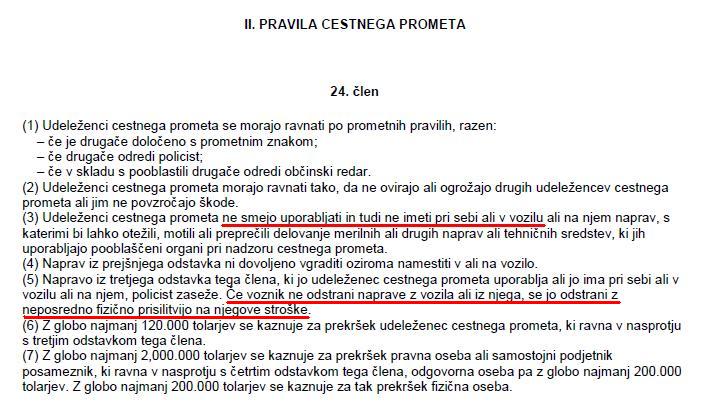

Napisal/-a adis Po jul 09, 2007 8:39 pm
prilagam eno slikoc zanimivo sicer malo staro ampak je kar je
drugače če vtipkate v googla iskane besede o delovanju lahko veliiiikoooo dobite infor. kako in na kak način dela radar....
aja slika je kopirana z enga druzga foruma tko da .... sam da se ve ;)

Napisal/-a Slide Po jul 09, 2007 8:41 pm
To velja za motilce in ne detektorje, ker detektorji NE motijo in otežujejo itd...
Napisal/-a adis Po jul 09, 2007 8:48 pm
slide obstaja pa možnost da taka naprava kot je detektor "nekako oteži" zadevo policaju in mu napiše pri meritvi JAMMED

Napisal/-a Cash Po jul 09, 2007 8:54 pm
Ne! Radar detector samo sprejema signale in ti jih posreduje v obliki piskanja, motilec pa jih tudi pošilja nazaj, vendar drugačne, kot jih je prejel.

Napisal/-a Slide Po jul 09, 2007 8:57 pm
adis je napisal/-a:slide obstaja pa možnost da taka naprava kot je detektor "nekako oteži" zadevo policaju in mu napiše pri meritvi JAMMED
Tisto je jammer oziroma motilec...detektor NE MOTI!
