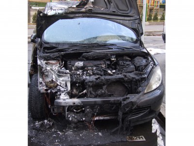

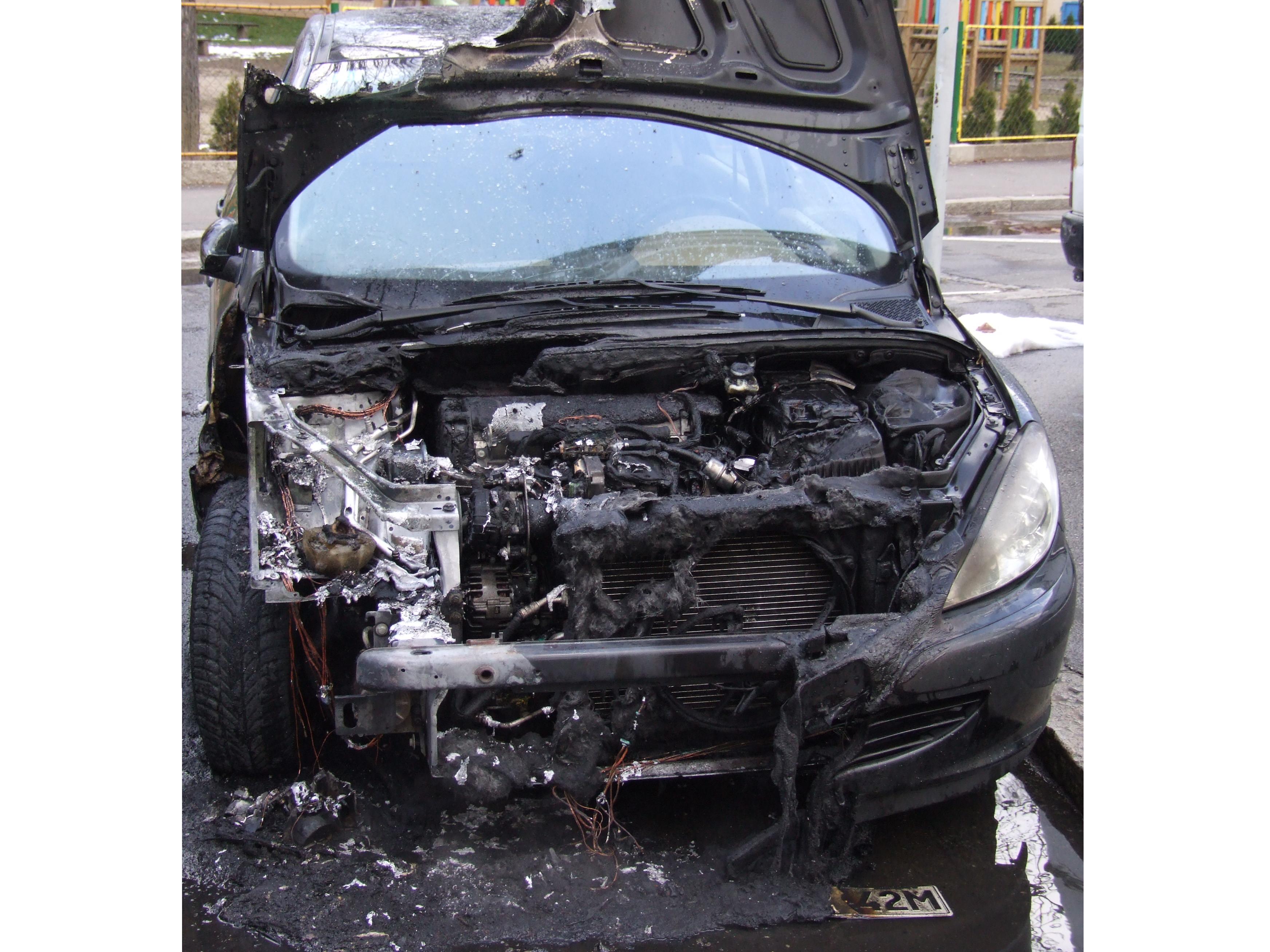

Napisal/-a Joker7a Ne mar 28, 2010 9:19 pm
Pozdravljeni,
pred letom in pol sem kupil Peugeot 307, letnik 03, avtomatik, 2.0 mašina, bencin. Novembra 2009 sem ga dal predelati na plin in od takrat so se konstantno pojavljale težave:
- antipollution fault obvestilo,
- ASR/ESP not functioning obvestilo,
- Catalyc converter fault obvestilo,
- motor je občasno treslo (vrtljaji so skakali gor in do),
- občasno je motor pred semaforjem, ko sem ustavil ali začel speljevati ugašal (gorivo je bil plin),
- po večkratnih servisnih popravilih in nedavno vgrajenih dodatnih delih je pred 2 tednoma motor popolnoma zgorel.
Do vžiga je prišlo na parkirišču, pred tem sem naredil z avtom max. 1,5km, tako da se motor ni imel časa niti segreti.
Ali mi lahko kdorkoli pove svoje izkušnje s plinskim sistemom ter izvajalcem? Ali je kdo že slišal morda, da je motor P 307 gorljiv??
Hvala za vsako informacijo,
joker

Glede na sliko bi rekel, da je res plin povzročitelj požara. Če prav vidim, je del haube dobesedno prežgan, medtem ko je npr. guma pod njo cela. Torej je očitno gorel usmerjen plamen, kot pri brenerju. Če bi bil krivec bencin, bi se verjetno razlil in bi zihr še guma zgorela. V bistvu je to prednost pogona na plin ali vodik, da se ne razlije povsod, ampak gori v usmerjenem plamenu.
Očitno je bil sistem narejen bolj šalabajzerjsko. Če je sistem vgrajen strokovno, je po mojm še vedno dobra varianta pogona (dokler je plin cenejši od benza).

ja energetik, tvoje zadnje besede so bile tudi besede, ki sem jih slišal pri mehaniku.
a pozna kdo dobrega sodnega izvedenca, ki bi ga ta primer zanimal? trenuto že sodelujem z enim, ampak od viška glava ne boli.
ne gre mi toliko za denar, ker avto konc koncev ni bil vreden toliko (cca.6,5t eur), ko je še delal, ampak nedolgo nazaj sem zaradi vseh težav, ki so se začele pojavljati po vgradnji, zahteval vračilo denarja in demontažo plinskega sistema, pa sem dobil le aroganten odgovor, da naj si preberem ZVPot-2! :lol: Ko sem omenil, da se drugače kot da grem na Urad za varstvo potrošnikov, ne da pogovarjati, me je prepričal z obljubo, da bodo montirali še dva dela in pol bo avto ziher dobro delal. Sej je, dokler ga ni vrag vzel :twisted:
res je, da se je pri odpravi težave angažiral direktor, kar cenim in sem ga imel za OK fanta, še posebej ker je mlad in podjeten, vendar pa avta nekaj časa sploh nisem mogel uporabljati. še posebej zato, ker sem prav v času zadnjega popravila odšel v nemčijo na službeno pot in imel probleme z nadomestnim vozilom.
če pokažem sliko motorja vozila (letnik 1999), ki sem ga dobil od direktorja kot nadomestno za čas popravila, se bo mehanikom in ostalim, ki se vsaj malo spoznajo na motor, zvrtelo. akumulator je bil "zvezan" s klemami, ki bi lahko kadarkoli med vožnjo padle dol ali pa bi se kabel stopil, prišlo bi do kratkega stika in bi verjetno avto končal tako, kot je moj - jaz pa naj bi naredil 1.650km dolgo pot s takšnim avtom, na koncu pa bi tip po možnosti zahteval še odškodnino za avot...noro in neodgovorno!

ma svašta se dugaja vidt res, sm da pa kr po sliki sodeč lohk potrdiš da je povzročitelj plin mi pa ne gre u glavo :D
drgač pa je pol mogu plin montirat res en pravi šalabajzer, sj glede na to kar pravš da se ti dogajalo
drgač pa lohk poveš, kdo je to sploh montiral, da bodo vsi vedli za kterga ''mojstra'' se sploh gre :D

Samo vžigom? Prvič slišim za to pri temu avtu, sem pa marsikaj drugega bral, tega še ne. Tudi sam imam ta avto in pol je poln serijskih napak?
Po sliki se lepo vidi da je ogenj bil nad motorjem, altenator se prav lepo vidi da ni niti malo ožgan, še cevke od klime so nedotaknjene od ognja. Torej je ogenj bil nad njem, prav tako se vidi da je samo plastika stopljena v motornem prostoru in bok iz plastike, ter izolacija kablov. Glede na to kakšen ogenj je bil, jo je avto še odlično skozi prišel, bi se ga lepo dal zrihtati. Škoda da nimaš slike z inštalacijo plina, ampak če primerjam z mojim, vidim par novih delov ki jih moj nima. Sicer na levem delu v avtu ni nič posebnega kar bi se užgalo ( ni niti posode za olje od serva) predvidevam da so oni tam svojo inštalacijo postavili. Se lepo vidi da je ogenj bil nad motorjem in da je okoli stopljeno od vročine, če bi bil bencin bi se vse okoli znal zažgat, ker bi se polil. Plin pa itak uhaja gor in zato tudi ostalo ni zgorelo ampak stopilo od vročine.
