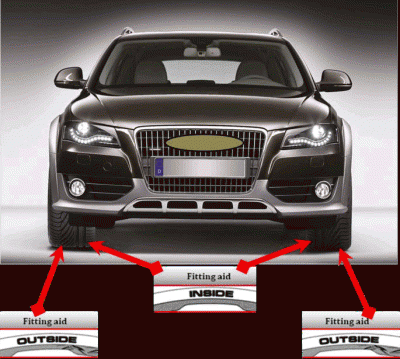

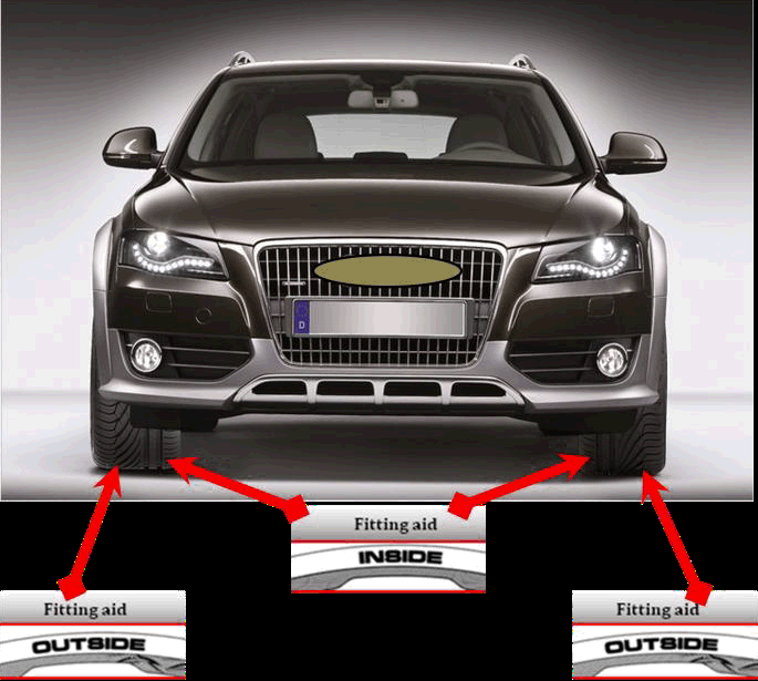

Vprasanje za gosta:
Se asimetrične gume pri stopničasti obrabi lahko menjajo navzkrižno na avtu?
Prednja leva na zadnje desno kolo in prednja desna na zadnje levo kolo.
Za gume, kjer je smer vrtenja označena, je jasno, da gre sprednja desna guma lahko le na zadnje desno kolo.
Hvala za odgovor in srečno
tihomir_k
Prispevkov: 26
Pridružen: Po sep 15, 2014 10:48 am
Re: VSE O PNEVMATIKAH - gost TIHOMIR KACJAN
Napisal/-a tihomir_k Po nov 17, 2014 12:07 am
Odgovor megane16v:
Spoštovani.
v poplavi modelov pnevmatik različnih proizvajalcev je potrebno ločiti med pnevmatikami z asimetričnim profilom kotalne površine pnevmatike in tistimi z asimetričnim usmerjenim profilom kotalne površine pnevmatike.
Pnevmatike z asimetričnim profilom kotalne površine pnevmatike lahko poljubno menjavamo med položaji na vozilu (tudi na način, kakor ste napisali), v kolikor pa gre za pnevmatike z asimetričnim usmerjenim profilom kotalne površine pnevmatike, ki imajo za razliko od prvih predpisano smer vrtenja pnevmatike, pa jih lahko med položaji na vozilu menjavamo samo tako, kot nam to določa predpisana smer vrtenja (samo spredaj-zadaj). Na pnevmatikah z asimetričnim profilom kotalne površine pnevmatike je ponavadi označen način montaže pnevmatike na platišče (zunanja-outside/notranja-inside), ki pa jo moramo pri montaži obvezno upoštevati. Na spodnji sliki je prikazan način montaže pnevmatik z asimetričnim profilom kotalne površine pnevmatike na platišče (Uniroyal Rain Sport 3). Takšne pnevmatike lahko torej poljubno zamenjujemo med položaji na vozilu.
Lep pozdrav,
Tihomir
