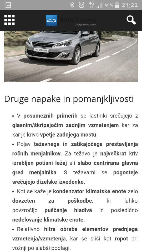

To je samo nekaj napak.
To je čisto povprečni peugeot z svojimi muhami (kot ostali) je pa res, da je vizualno veliko lepši od prejšnih zelo grdih modelov

če boš avto kupoval na podlagi teh Avtonasvetov boš se najverjetneje do konca življenja vozil z biciklom...

.....se strinjam z Alexwellom....... :D

alexwell je napisal/-a:če boš avto kupoval na podlagi teh Avtonasvetov boš se najverjetneje do konca življenja vozil z biciklom...
Napake imajo vsi samo vprašanje je kako hude.
Tudi bicikl ima napako in to veliko ;)
