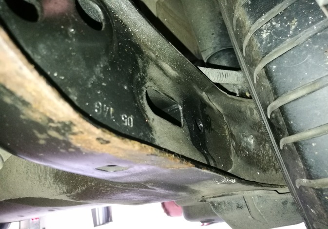

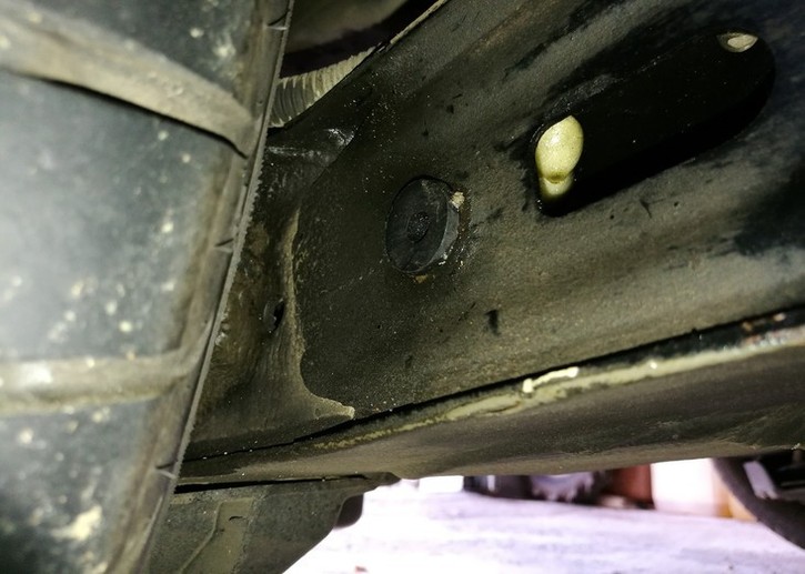

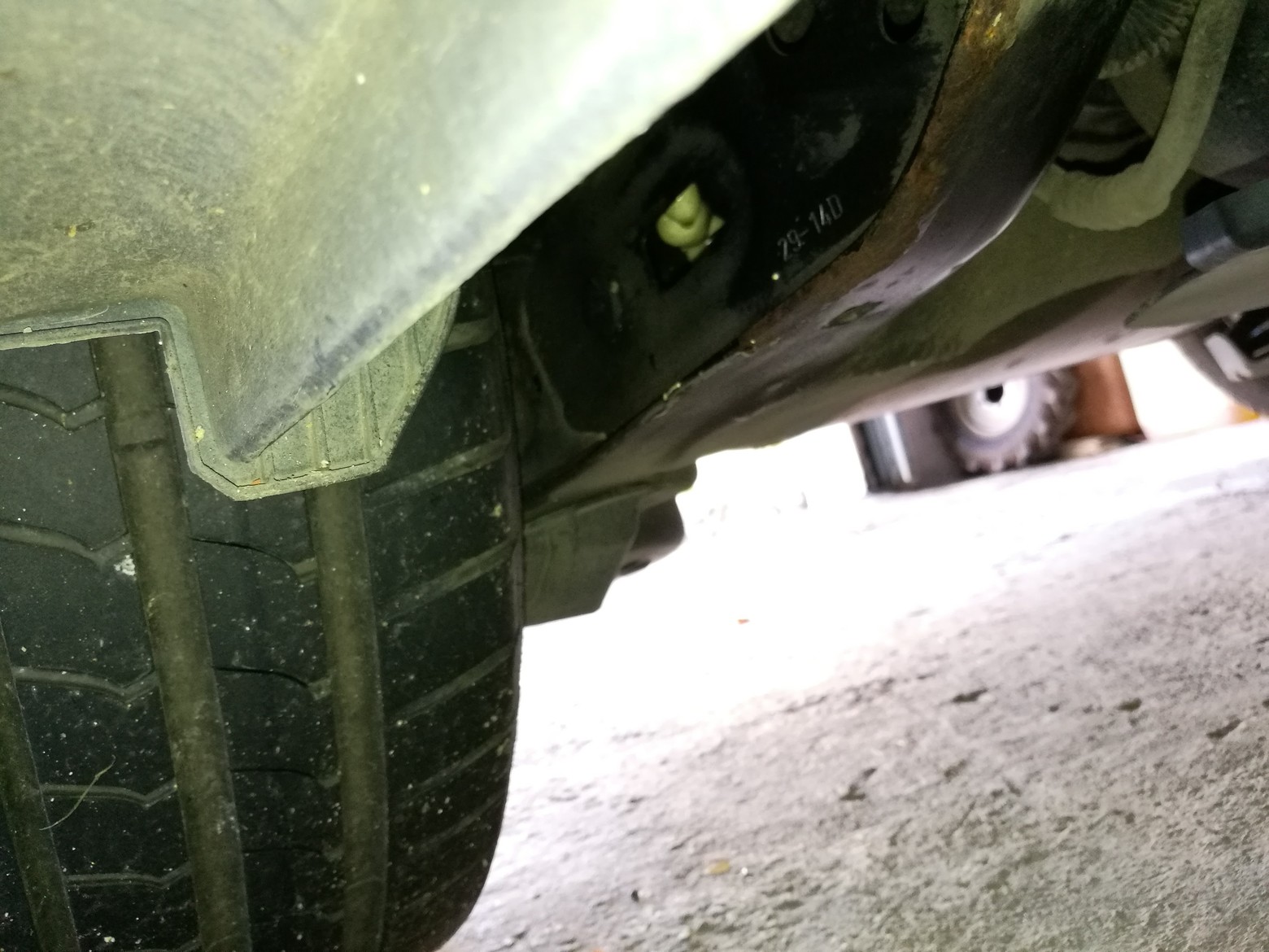

Jih moram še kontaktirat kako naprej, ker je težava ista in "filanje" s peno ni obrodilo sadov. Gotovo pa rešujejo na vseh servisih enako, če imajo tak ukaz, kot koncesionarji. Servis pa tudi nezaupljiv, včasih vse vredu, drugič recimo preveč nalitega olja. Škoda, ker take storitve pokvarijo splošen vtis o znamki.
Sem na hitro poslikal, na eni strani se vidi peno, na drugi ne. Luknje so zvrtane na istih mestih, le da na eni strani ima tesnilni čep in se vidi malo pene, na drugi ne. Niti mi ni jasno zakaj tam vrtat, za vstavljat cevko, če je par cm zraven serijsko večja odprtina z istim dostopom.
desna stran
Na tej strani se vidi peno. Kako bi bilo čez čas z vpijanjem vlage je spet drugo vprašanje.
Na tej strani samo zvrtana luknja, pene se ne vidi, čepka tudi ni.

Šalabajzeri! Dobro da se niso spomnili sekundno lepilo dat :roll:
Groza!
Čudno da ne vejo ...."določena serija teh prem" si napisal. Potem pa ja vedo po čem se razlikuje ta "določena serija" od tistih prem ki ne pokajo? :shock:
Kot da je to težko ugotoviti :roll: Važno da so ugotovili kako ceneje "rešiti" problem :roll:
Glede tega ne biti preveč uvidevan do njih. Enostavno prideš in zahtevaš novo premo.
sašo5
Prispevkov: 5085
Kraj: Brežice
Re: 2013 Peugeot 308 II.
Napisal/-a sašo5 Ne jul 16, 2017 9:12 am
ma kak purpen :roll: ljudi moji, to se v gradbeništvu uporablja.....- masti, masti_to kliče da se namaže
to bi morale tovarniško vgrajevat (praktično vse znamke, ni to samo Peugeotov problem) na avtobusu sem jih imel 50...1x na 14 dni
in problem rešen.....oz. do problema sploh prišlo ni...

kdaj so pa tebi to "popravljali"??
