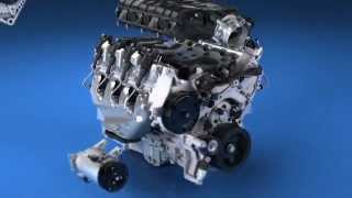

2013 GM Corvette C7 LT1
klik-> Slika
6.2L V8
335+kW (450+KM)
610+Nm
deaktivacija cilindrov (6.2L V8 -> 3.1L V4)
direkt vbrizg
0-100km/h: <4s
Vir: Corvette@Youtube
