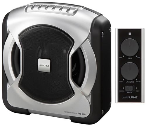

Sub sem kupil pred 2 meseci ko sem ga priklopil mi je delal super niski toni so zadovoljivi točno to kar sem izkal majhno popestritev nič kaj kar bi mi tablce dol vrglo :) malo heca no zdaj pa k problemu dogaja se mi sledeče sub ima v zadnjem delu priklop od upravljalca, napajanja in priklop od levega in desnega zvočnika normalno mi deluje ko enega od zvočniških bananc potegnem ven če ga dam nazaj sub utiša.. dogaja se mi tudi da sub med delovanjem sam crkne pa spet deluje in crkne ipd zadnje dni pa sem opazil da ko vzemem kontak ali ga dodam da poči v njem (ne zmeri), med delovanjem pa v subu hrešči.
zanima me kaj bi lahko bilo glede na to da je priklopljen pravilno, in da mi je sprva delal lepo normalno?????
hvala za odgovore
prilepil sem še sliko da si lazje predstavljate za ker model gre...
l.p Gregor[/code]

Gregec2 je napisal/-a:sej bom jutr nesu tam k sem ga kupu pa naj pogledajo, stvar je še v garanciji....
Napeljava pa praviš, da je ok?

Zna bit da ti je nekje masa odletela, poglej če so mase v redu...

Najbrž bo z maso nekaj narobe ja.

sem preveril maso je pritrjena na pločevino avtomobila tam je ze prej bla prikloplena masa za neko drugo napravo v avtu....pa sem pol še to priklopil gor mislita da ni ok masa?????
