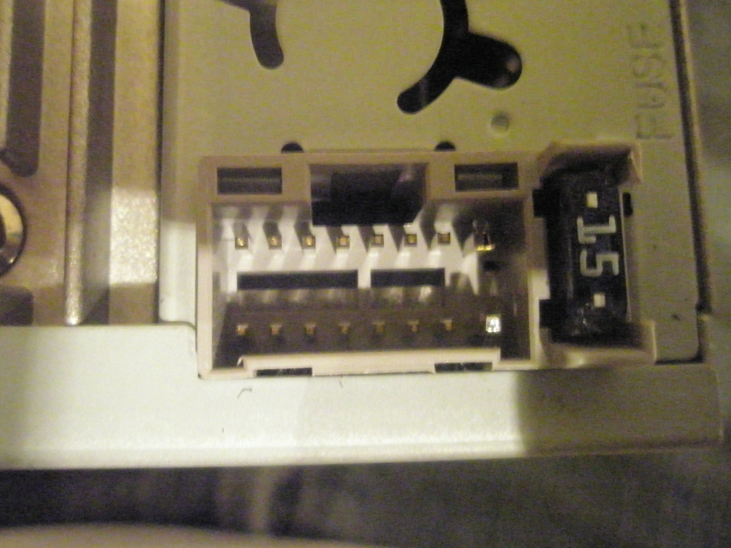

Mene pa zanima, če kdo ve kje se bi dalo dobiti konektor za avtoradio, ki pride na eni strani vtaknjen v avtoradio na drugi strani pa ISO konektor? Radio pa je panasonic cq-c1465n! Hvala!

na servisu od panasonica.sam bo cena glih tok k radio (rabljen) jaz svetujem da prelotas vse zicke.bo ceneje pa enako dobro..

Hja ne bi bil problem prelotat žičke, če bi imel shemo kam kaj pridi, tako pa nimam nič

tule so navodila od panasonica cq-c1465n http://www.panasonic.ch/doc/7801_7900/7849/userguide/userguide_4_cq-c1475n_-.pdf
tesiraj z multimetrom/ lučko, zalotaj
barvo žic od zvočnikov pa poglej pri zvočniku
ponekod so kabli označeni npr. +12V ipd

Problem je v tem, ker ne vem na kateri jeziček (glej sliko) na radio pridejo kabli za zvočnike in napajanje! Če ima kdo tašnem radio, bi ga prosil, če mi to lahko poslika, da si znam potem to pravilno gor nalotat!

ni za tvoj model ma bo lih tako delovalo
po prvi shemi -> http://www.tehnomagazin.com/Auto-radio- ... nector.htm
Najlepša hvala za to shemo! Se primem posla takoj, ko bom imel čas! :tomidelej:
