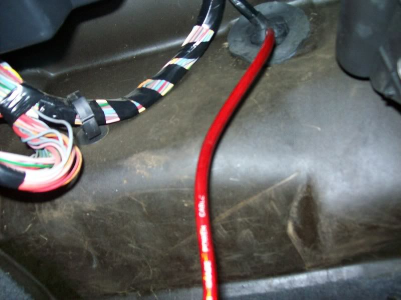

misliš tole...?

vrtal sm na tko kokr je roberto povedu,torej na strani aku-ja ...kablov pa itk nimas v pozarni steni,so samo pod armaturko,kjer jih malo umaknes in je to to ;)
mropc je napisal/-a: lej na voznikovi strani imaš tako gumico ki gre u kabino.poleg sta 2 kabla.tisto lukno v gumici malo obreži in skozi potegn kabl.
če bi hotu čez spravt 25mm2 kabl bi moru celo gumico umaknt,ker pa imam 2x25mm2 je pa nazalost vrtanje najlazja in najenostavnejsa rešitev,nevem u čem problem da bi se potem čudili :roll:

mr.ramo je napisal/-a:vrtal sm na tko kokr je roberto povedu,torej na strani aku-ja ...kablov pa itk nimas v pozarni steni,so samo pod armaturko,kjer jih malo umaknes in je to to ;)
maš morda kakšno sliko da približno vidim kje :D mene je blazno strah da bo kaj narobe.

slike na zalost niam :? ..sj drgač nimas kj falit,poisšč tako gumico kokr jo mas zgora nasliki,če te gumice ne najdeš,potem bos moral vrtat,vtraj pa nekej v visini radia ali aku-ja,mogoče malo nizje ;) ...preden bos karkol delu pa mors armaturko mal razkopat da vids kako kj kabli pa te zadeve stojijo ;) do kufra sem pa + kabl velku po desni strani,k je lazje..činč kable pa seveda potem po levi strani avta ;) ..
