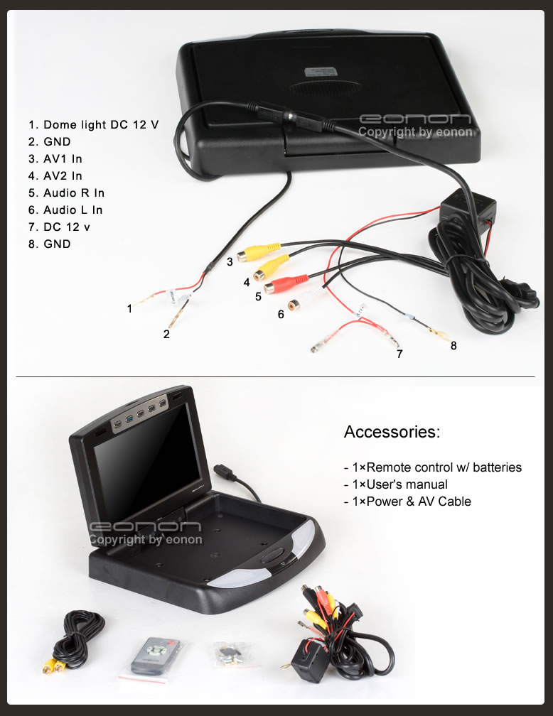

Iz monitorja gre le en (debelejši) kabel, na koncu katerega je moški 8pinski mini din konektor.
V originalu je bil zraven še en daljši kabel - kot podaljšek, ki si ga napeljal po avtu,
en konec je šel ma za mini din, na drugem koncu pa je bilo: video činč 2x (2 video vhoda), 2x audio činč ter napajanje in masa (samo kabel)..
Na priloženi sliki je ta kabel viden (spojen pa je na monitorju - 2 din konektorja...)
kot vpravim, ključno vprašanje sedaj je, kako ugotoviti kaj na tem 8-pinskem konektorju je:
-napajanje in masa
-vsaj en od video vhodov...
Če to ugotovim ni panike, že sam zvežem...

No, stvar sem rešil.
odrezal sem konektor in natančno pregledal vse žice - ni jih 8, kot je pinov na konektorju, temveč 14...
Kar hitro sem našel napajanje, nato pa po pol ure še AV 1...
Od vseh 14 sem porabil samo 4.... In zadeva deluje...
Napajanje sem vezal kar direkt na napajanje avtoradia, ker mi iz neznanega razloga preko cigaretne vtičnice ni hotelo delat...
