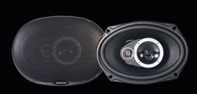

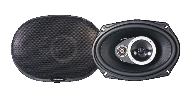

Izogibaj se zadaj ovalcev. Ni nič narobe če boš imel zvočnike zadaj, se da tudi zelo lepo urediti, da lepo igra. Ovalci zahtevajo veliko prostornino, da sploh zaigrajo za kar so narejeni. Edino kvaliteta ni ne vem kaj, vsaj kar se tiče visokotoncev prveč sikajo. Glede na to da imaš wofer, ti bojo še ovalci samo pokvarili zvok, ker že oni sami po sebi igrajo nižje.
Raje uzemi kakšen ločen sistem, po možnosti nizka vgradna globina, recimo kakšen z neodim magnetom. Tako boš lahko naredil zaprt sistem, pa tudi veliko prostora ti ne bo vzelo in zvočnike ne bo zabijal. Ti zvočniki ne igrajo nizko, ampak odlično pokrijejo srednje tone. Pa tudi visokotnci od takšnega sistema veliko bolje zaigrajo, kot tisti na ovalcih.

Verjamem da bi bilo bolje če bi imel zvočnike z manjšo vgradno globino, vendar kaj pa naj naredim z ovaljnimi zvočniki? Če jih imam bi jih želel tudi uporabiti, ker se mi zdi brezveze da mi stojijo. Res da niso ne vem kaj, ampak vseeno
