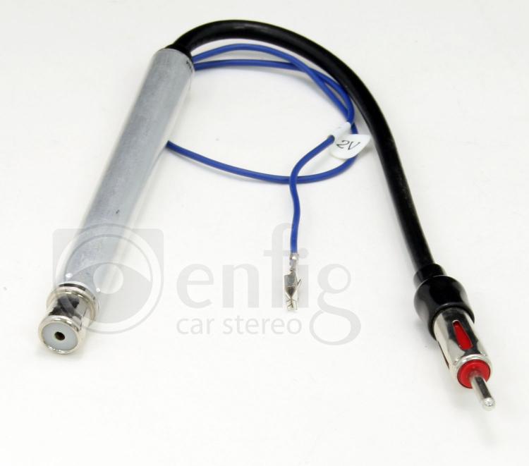

Ojačevalec pa ima, samo je potrebno kupit še pravi adapter za anteno.
http://enfigcarstereo.com/40_vw53.html
adapter za anteno z ojačevalec. AUDI/VW/SEAT 2001-2003

Ne, ni nekih izboljšav :)
pride ta ojačevalec 10€, ja sem ga kupil v conradu, imajo ga pa tudi pri caraudioempire.
Problem pri tem ojačevalcu je, ker ojača tudi šume in s tem najdeš več postaj ampak tudi več šumov...
