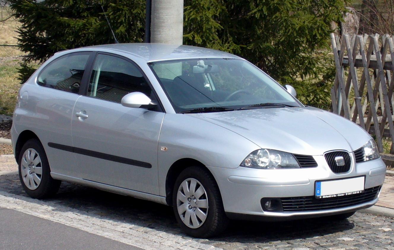

Zanima me ki se pri ibizi letnik 2003 nahaja odprtina za kabl iz motornega prostora v kabino..? evo še slika avta za lažjo predstavo.
