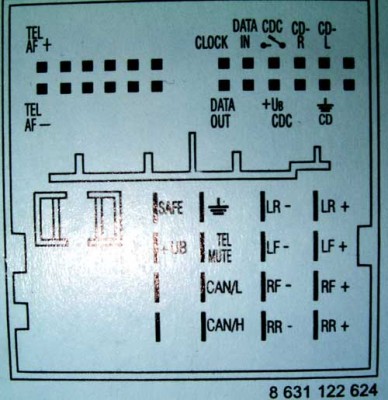

Pri menjavi avtoradia na navadnega 1-din me zanima sledeč.
Kako oz. če sploh ste rešili problem z S-kontaktom(ne stalni kontakt-ko daš ključ iz ključavnice se mora radio ugasniti)?
Avto ima speljano do radia dva stalna kontakt(napajanje + spomin)?
Predvidevam, da ima original avtoradio S-kontakt(ne stalni plus) povezan preko računalnika.
Moti me ker moraš vedno vžigat in ugasavat radio.
Še nekaj.
Original radio ima 2 kabla za anteno. Zanimajo me vaše izkušnje z priključki na oba kabla od antene (dražja rešitev) oz. antena priključena na eden kabel (cenejša rešitev in malo slabši signal)?
Hvala, Lp

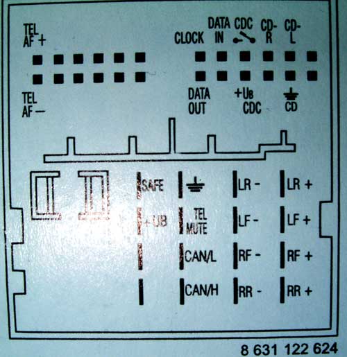

Če si lahko izposodim temo.. danes sem menjal originalni radio v golf V z pioneerjevim in imam popolnoma isto težavo: torej kje dobiti adapter iz navadnega antenskega priključka na ''vw dvojni'' konektor?? In pa kako prepričati SAFE žico da deluje kot vklop/izklop radia ob kontaktu. Je možno kako preprogramirati? Domnevam da se originalni radio vklaplja preko CAN vodila?? Se motim???
priložen pinout RCD300 radia

No, konektor za anteno sem očitno našel: http://www.estal.si/p-1568-antenski-dvo ... di-vw.aspx
Sedaj me muči le še vklop radia... če ne bo šlo drugače, potegnem žičko do 12V vtičnice v pepelniku, ki se kot kaže vklaplja z kontaktom.... ????
