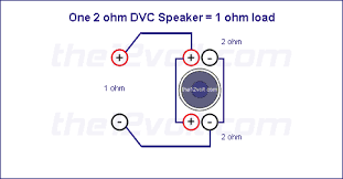

Zdravo
Mam eno vprasanje imam kicker l5 15 in me zanima kako bi jaz dobo ohm ven da bi spilal tak kot je treba ker mam dovol mocn ojacevac pa neda tolko rms ven kolko bi mogo :D pa me zanima kak jaz pridem do ohm2 ker mislim da zai mi igra na 4omh :D
S.LINE
Prispevkov: 54
Pridružen: Če jun 02, 2011 3:10 pm
Re: Woofer problem
Napisal/-a S.LINE Pe apr 19, 2013 7:02 am
kicker je napisal/-a:Zdravo
povej kero verzijo špul imaš, ali je 2x 2ohm ali 2x 4ohm? če ne veš oziroma ti nikjer ne piše vzemi v roke multimeter nastavi na ohm in izmeri....
ter kater ojačevalec imaš'??? kako imaš porihtano napajanje?????
Car-Audio-Empire
Prispevkov: 16
Pridružen: Pe nov 16, 2012 10:50 am
Re: Woofer problem
Napisal/-a Car-Audio-Empire Po apr 22, 2013 8:17 am
Pod pogojem, da je ojačevalec stabilen na 2 ali na 1 ohm lahko narediš tole. Če je sub 2x2 ohm bo šlo na 1 ohm, če je sub 2x4 ohm, bo šlo na 2 ohm. To ne moreš spremenit, razen če bi menjal sub.
Preveri le, če je ojačevalec stabilen na 1 ohm, če imaš 2x2 ohm sub. Sicer v praksi se da tudi izvesti če ni stabilen uradno, vendar je nekaj rizika.
to pa nebi vedo kira verzija je al je 2x2 al 2x4ohm? samo jaz se tega nisem delo tako da nwm kak to gre.
http://zoom-market.si/si/avtoakustika/o ... b_position taki je in mi neda vse moci ven v rms tak kot bi mogo pa me zanima kaj morem naredit da bo to spilalo tak kot mora.? hvala za odgovor :) to pa nebi vedo mislim mam debel kabl samo ni za avtoakustiko pravi tako da mogoce bi ta kabl kaj zezal? :D
