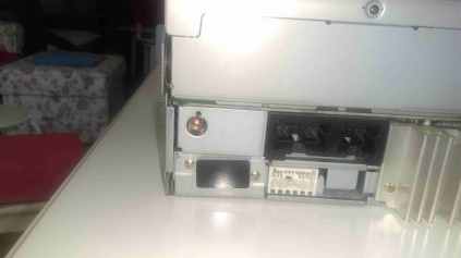

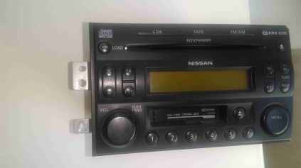

Napisal/-a miranm Sr dec 23, 2020 5:56 pm
dodajam slike radia. Kaj pomenijo zadnji komektorji in kaj pomeni DIN

Najprej čisto po domače, DIN pomeni velikost radia. Starejši so imeli navadno 1DIN standard, zdaj imajo že skoraj vsi 2 DIN. Ti imaš sicer 2 din.
Firebird ti je dal link, kaj se ti najbolj splača vzet (primer). Lahko da boš potreboval dodatne konektorje za obvolanske komande. Zapelji se do enega podjetja, ki se ukvarja z avtoakustiko in ti bodo direkt povedali, kaj in kako. No, lahko jim tudi pišeš seveda.
